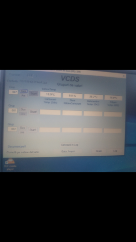

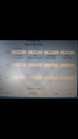

În primul rând o poză cu grupul 007 la rece şi una după ce a ajuns lichidul de răcire la 90 grade

Poze grupul 007 cu contactul pus sau motorul pornit?
Doar cu contactul pus este suficient
@lupo_bv
Am facut poza dim.cu motorul rece si acum pe seara cu motorul la 90 de grade..pe canalul 007..
Temperaturile sunt ok. Cel mai probabil cauza este de natură mecanică şi nu poate fi determinată  cu ajutorul vcds. Mă gândesc să nu fie o cauză comună cu recircularea mărită. Aşa la prima vedere pare a fi un dezechilibru în amestecul carburant (aer prea puţin sau combustibil prea mult). Mai verifică dacă clapeta de pe admisie este deschisă complet la pornirea motorului şi rămâne aşa.

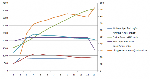

Am nevoie si eu de ajutor, va rog, cu niste loguri. Masina scoate fum negru-gri la accelerare puternica. este vorba de un golf 4,  90 hp, motor ALH.
Ce parere aveti despre injectoare, diferenta la cilndru 4 intre rece-cald? Ar trebui sa fac un test de compresie?
Ce parere aveti despre turbina?
Dar despre EGR? N75?
basing setings grup 011.csv injectoare.csv LOG-a 3-a.csv LOG-a3-a again.csv LOG-treapta a2-a.csv
De asemenea mai am un log unde duty cicle la valva N75 sta mereu la 90 procente.  De ce?
LOG a3-a.csv
Modificat de ionut_dragos
Mutat aici ca să putem discuta despre mai multe aspecte
Cred că este gripată geometria turbinei, dar ar trebui să încerci şi cu un alt N75 de probă.

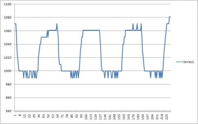

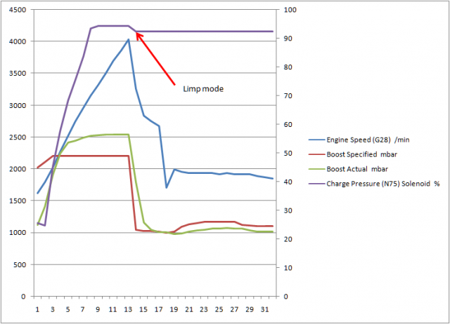

BS011 arată ca şi cum ar fi probleme de vacuum, nu prea atinge presiunea maximă, dar în mers de fapt ai suprapresiune. De asta în ultimul log unde n75 stă la 92 % este aşa de fapt pentru că a intrat în limp mode pentru suprapresiune, dacă faci o scanare de erori o să găseşti şi o eroare stocată.
BS011
Log în mers
Limp mode
 Părerea mea este că nu din cauza turbinei dă fum negru. Sunt probleme la turbină, cel mai probabil este ancrasată geometria, dar aer este suficient pentru o ardere corespunzătoare. Avansul cum este? Fă un log în mers pe grupurile 001 şi 004 (în aceleaşi condiţii ca pentru grupurile 003-010-011)
Injectorul 4 are corecţia cam mare la rece, dar văd că la cald îşi revine. Încearcă să foloseşti un aditiv de curăţare injectoare (eu mai pun preventiv din când în când Sonax, găseşti la Carefour) şi mai uită-te după aia.
Uitasem: fă şi un BS003
