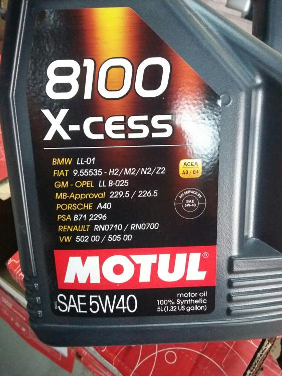

Cam aceeas problema o am si eu cu fumul, la plecari de pe loc scoate fum la fel si noapte in oglinda in bataia farurilor vad un nor de 'ceata'. Motul 8100 x-cess.
paulalex
ulei nu mananca ? ce ulei e 10w40 sau 5w40 ?
De la schimb la schimb pe joja imi arata la jumate uleiul. Schimbul facut la aproximativ 9000 km (4 luni).
