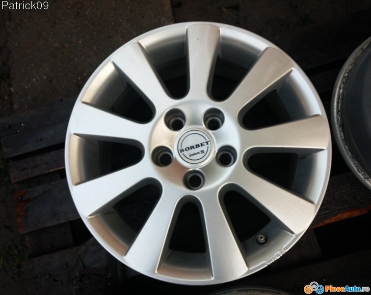

Ce ziceti de borbet-urile astea pe passat-ul din semnatura ? Am originalele pe 15 pt. iarna.
16" 7jx16 5x112 ET 40
post-146618-0-29524100-1432103847_thumb.

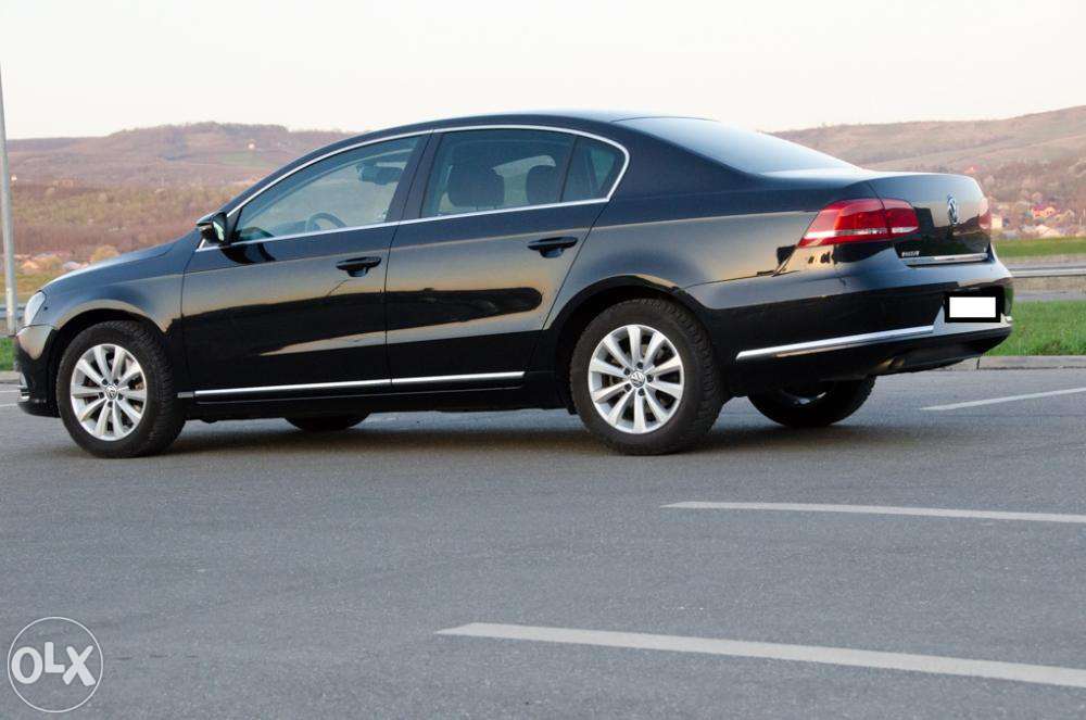

Buna... ce ziceti, arata bine masina asta ? Nu sunt jantele prea mari ? ( Lugano 19" )
62002882_2_1000x700_volkswagen-cc-fotogr
