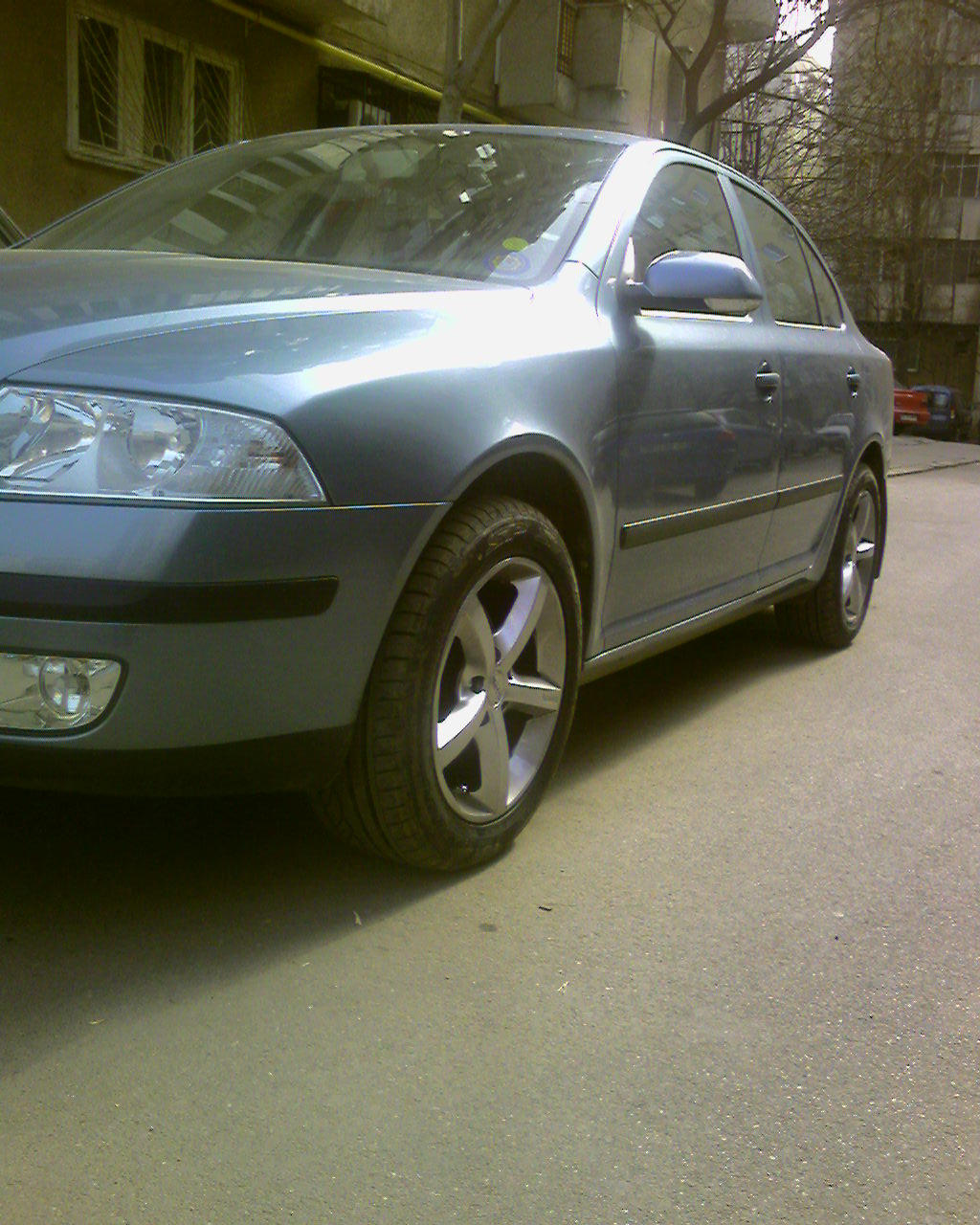

Salutare ! Am incaltat masina ( O2 ) , cu jante Arcasting K11 dimensiunile lor fiind 16'' cu 7J si cu ET35 iar cauciucurile sunt Dunlop SP 01 205/55/16. Am tot citit despre jante insa vroiam sa aud si parerea altora despre alegerea facuta. Jantele arata super pe masina insa singura retinere o am la acel ET care este destul de mic .Voi ce ziceti ! http://www.ejante.ro/?x=arata_produs&i...d2=34&rad3=
Pai noi am avea nevoie de niste poze ca sa ne exprimam parerea (mai ales din fata/spate pt. ET). Cred ca cel mai in masura sa ne spui daca sunt probleme esti tu :) (si aici ma refer la probleme de atins roata de aripa).
Nu am nici o problema ! Nu atinge nimic. Am sa fac si niste poze pentru a a va face o idee.Sper sa pot astazi.
Cam asa arata 16/7J/ET35 !Sau cam asa:
Arata excelent :) . Ar trebui sa cari marmura cu ea ca sa atinga aripile de cauciuc. Ai cumva pachet de drumuri grele? Si stii cumva ce ET aveau jantele stock? Sa-mi dau seama de la cat ai plecat ca sa compar situatia cu Golf-ul. Mersi.
Nu am pachet de drumuri grele iar jantele cu care a venit din fabrica erau de 15' cu un ET de 47. Toate aceste date sunt valabile si pentru Golf V.
