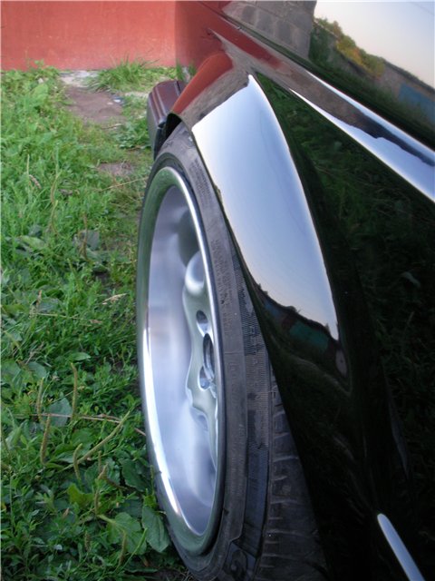

De obicei am grija la parcari. Gumele pe care le am sunt Vredestein sportrac 3 si nu stiu daca au sau nu protectie pentru janta. Pe langa faptul ca buza jantei ramane un pic in afara, ce probleme ar putea sa mai apara? Dar ca look? se va vedea aiurea? Multumesc. Drive safe!
O sa fie ceva de genul?
Acestea sunt 205/45 cu 7.5/r16.
Ale mele sunt 205/55.
post-58887-0-04636700-1300083645_thumb.j
Modificat de just_clausz
Daca tie iti place sa se vada buza jantei in afara este OK. Pentru restul nu ai nici un fel de probleme vis-a-vis de articulatii sau bucse si nici nu o sa para prea inalte anvelopele pe janta. Bafta
