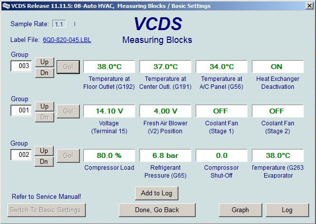

 Am si eu o problema cu AC-ul, la pornirea lui se simte o usoara turatie a motorului, dar nu poneste ventilatorul de la radiatoare (am doar un singur ventilator pe masina - 1.4 16V BKY); si nici aer rece nu baga; a fost verificata instalatia de freon+ulei, s-a baga circa 550 ml freon+ulei. La blocul de masuratori pentru 08-HVAC, am situatia din imagine cu motorul pornit si butonul de AC apasat.
Va rog sa imi dati ceva sfaturi pentru ca nu stiu ce sa mai fac; Ar fi necesara o verificare pe modul J263 (desi o eroare pentru el ar fi trebuit sa am la scan pe VCDS).
Mentionez, ca la efectuarea strapului intre pinii de la termocupla ventilatorul merge pe ambele trepte.

NU trebuie sa ai eroare daca aacel modul are o defectiune. Inainte de a schimba modulul mai trebuie facute ceva verificari.
LA fabia, comanda comresorului nu trece prin modul.
ok, si ce verificari imi recomandati sa efectuez?
Sunt unele descrise in aria de G4, specifice pentru G4, vezi cum le adaptezi la tine la fabie.

Ventilatorul mic trebuie sa mearga impreuna cu ventilatorul mare indiferent pe ce treapta e acesta.
Cand pui pe AC supapa din compresor incepe sa deschida si acesta face presiune in instalatie, presiunea e sesizata de senzorul de presiune freon G65 care e legat si cu modulul cu relee J293 ale ventilatoarelor, doar cand presiunea de freon e suficienta in instalatie pleaca ventilatoarele.
Intai verifica sa functioneze acestea, ar fi suficient si cel mare pentru teste, apoi verifici daca ai cantitatea suficienta de freon in instalatie fara de care nu se poate crea presiunea necesara pornirii ventilatoarelor si functionarii instalatiei, Fara tester pe care sa urmaresti ce se intampla e cam greu sa depistezi ce nu merge.
