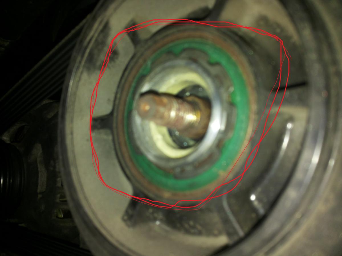

Va salut , am masina de 2 ani  si de fiecare data cand vroiam sa ma ocup de problema aerului conditionat intervenea altceva la masina ( am cumparat masina din germania cu portbagajul prin de belele ) , banuiam ca am radiatorul de AC  spart  deaceea m-am decis sa fac o verificare cu freon , din fericire avea in instalatie , am pornit motorul la cererea mecanicului si apoi AC-UL , becul lumineaza se modifica turatia motorului dar aer rece NU.
La o verificare amanuntita pe sub masina  sa depistat ca lipseste cuplajul de pe compresor  si din aceasta cauza nu porneste AC-UL , cat de grava este aceasta problema , se poate repara ??
 compresorul este marca DENSO
Cateva sfaturi mi-ar fi de mare folos
Fabia dn cestiu eu nu are ambreiaj, sau tu vorbesti doar de acel cuplaj din cauciuc ?
o sa atasez o  poza cu fulia  compresorului  post-128921-0-00663900-1438076922_thumb. am incercuit partea care cred eu ca lipseste
Modificat de valex19
DA, e lipsa cuplajul .....
Gasesc acest cuplaj la dezmembrari , cam cat costa aceasta piesa ??
