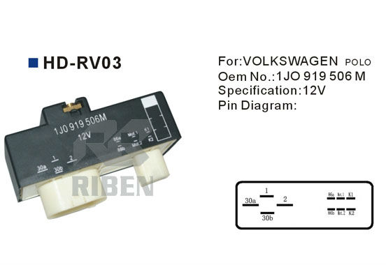

da, modulul de comanda al ventilatoarelor - J293
cum pot demonta mai usor acest modul de comanda J293 si cum se poate verifica daca functioneaza
banuiesc ca are probleme si vreau sa-l desfac sa vad daca nu are un circuit oxidat sau ceva sa-l pot repara si sa verific daca cablajul e ok sa nu-l cumpar degeaba daca va fi cazul

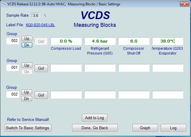

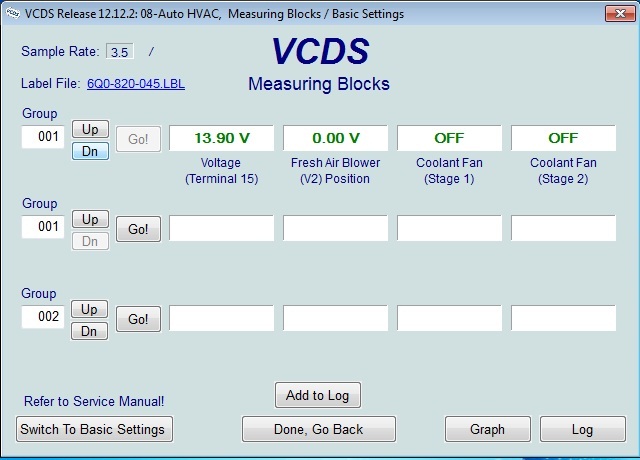

in blocurile de masura nu imi apare ON pe stage 1 la ventilatoare cand pornesc sa raceasca motorul la 95  de grade, deci ori e problema de cablaj, ori in modulul de comanda J293, mufele le-am verificat

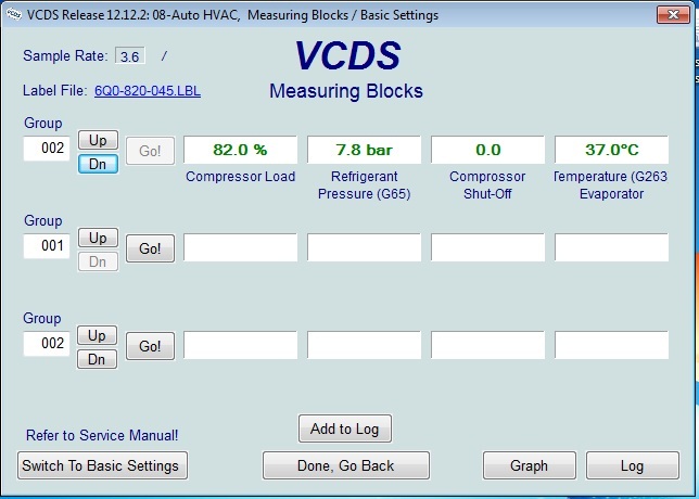

ventilatoarele nu porneau deoarece nu exista freon suficient in instalatie, doar 100g mai erau, astfel compresorul nu putea sa faca suficienta presiune, asta e rolul senzorului G65
banuiesc ca in VCDS imi apar ventilatoarele pe ON in campurile stage 1 si 2 doar cand clima comanda pornirea lor, dar asta ramane de verificat...

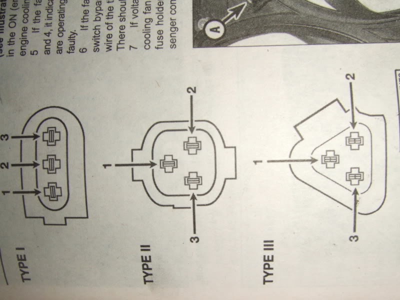

Mihai, verificarea ventilatoarelor la fabia/polo se face in felul urmator: in mufa termocontactului de pe radiator faci punte intre piniii 1 si 2 pentru ca sa porneasca ambele ventilatoare pe treapta I si apoi pui contactul si faci punte intre pinii 1 si 3 pentru ca sa porneasca treapta II.
Mufa termocontactului la polo/fabia este cea de tip III post-75511-0-93458800-1406466513_thumb.j
Daca butonul AC sta aprins dar ventilatoarele nu pornesc, in schimb baga aer rece cand rulezi constant cu ~ 50km/h inseamna ca nu mai ai suficient freon in instalatie
mihai_cuc2000
Am o problema, eu am Mufa de TIP I Din poza care ai postat-o.
Am facut contact la pini 1 - 3 si merge ventilatorul mare, Am facut contact la pini 1 - 2 nimik, si 2 - 3 nimik, nu porneste nici un ventilator.
Am Freon in instalatie, este acuma umplut, si verificat pentru scurgeri si nu am scurgeri.
ideea e ca pt. treapta I nu trebuie pus contactul, dar pentru treapta II trebuie sa fie contactul pus, ordinea in mufa ta cred ca difera dar incearca si pe contact, vei face diferenta intre trepte
daca ventilatorul mic nu a pornit inseamna ca e bulit
