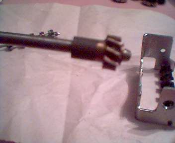

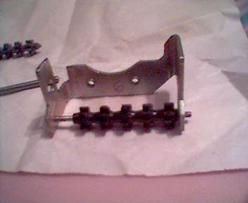

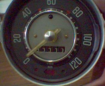

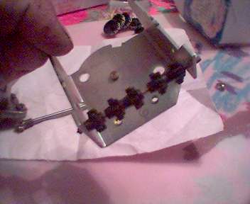

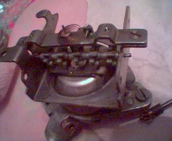

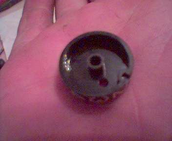

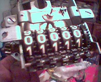

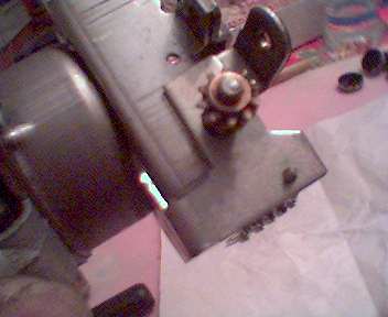

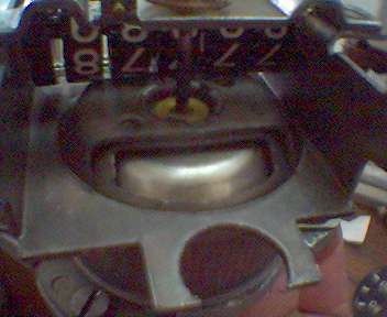

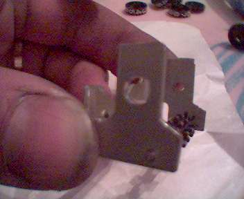

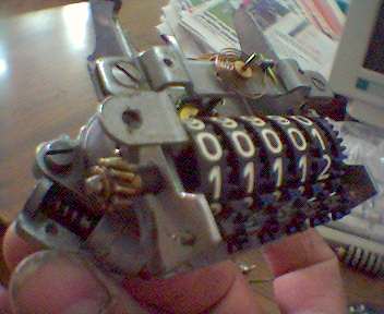

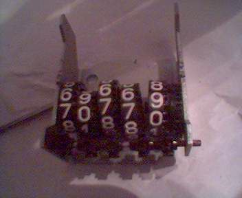

Se da una bucata vitezometru cu cadran pana la 120, fabr '58, posesor Nenea Victor, cu rotitzele kilometrajului duse. Pe stoc: una bucata vitezometru de Trabi vandalizat de "copilashi", geam spart, cadran zgariat, ac strambat si rotit in neshtire. Din pacate nu am apucat sa fac poze pe parcursul demontarii, fac acum pe timpul asamblarii si le pun maine de la serviciu. Ca idee, diametrul axului port-rotitze e identic (3 mm), rotitzele sunt la fel, numai ca micile rotitze care transmit mishcarea de la o roata la alta sunt "sus" la VW si "jos" la Trabi. Ce tre' facut? Oarecum simplu: decupam o parte din cadrul de baza al rotitzelor de la vitezometrul de Tr si il "suprapunem" peste cadrul de la VW. Ultima roata din stanga o pilim la "lungime" din partea stanga de la 7,2 m la 6 mm si distrugem prin pilire locashul de antrenare al rotzilor intermediare, care oricum la aceasta roata nu serveshte la nimic pt ca ea nu transmite mishcarea mai departe, iar la restul rotzilor cu cifre pilim o zecime. Motivul? Locashul la VW are 40 mm, iar la Trabi are 41,5, deci pachetul de rotzi are 1,5 mm in plus, deci nu intra in carcasa de la VW, dar asta e un avantaj pt ca astfel bucata de carcasa de Tr se "incaltza" peste cea de VW. Majoram in bucata adaugata gaura pt ax de la 3 la 5 mm ca sa poata trece bucsha distantzoare de la VW (vezi pozele pe care le adaug maine), suprapunem piesele, lipim cu rashina, verificam ca axul (il folosim pe cel de la VW ca sa se pupe pinionul de antrenare) se invarte ushor in "pachetul" de carcase, apoi punem rotitzele, asamblam vitezometrul si...gataaaa!
Mentziune: ca sa indice viteza cirect dupa demontare-montare, tre' facute cu o carioca subtzire repere pe carcasa mecanismului si pe "castronul" de aluminiu care actzioneaza axul acului, atunci cand acul e la 0. Altfel, tre' facuta o etalonare pe drum si demontat din nou pt a pune acul in poz corecta. Cum eu am scos acul la Bran vara trecuta fara sa tzin cont de asta... :banghead: ... da-i Doamne romanului mintea de pe urma...:)
Da' daca scoti acul, ala are un resort, cit de tensionat il pui la loc in asa fel incit sa mai arate viteza corecta?
