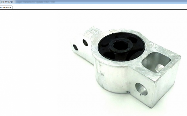

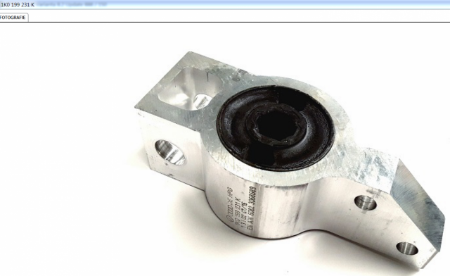

La mine la jetta nu intra bucsele alea nici sa le omori  iar eu nu as pune bucsele alea ...lipseste aripioara de pe interior si are si ea rolul ei in schimb puneti bucse din astea
Uitasem sa va spun nu va luati dupa codul din imagine ca nu vin bucsele astea .....codul este cel oe si vin bucse normale
 Ar fi codurile astea 38662 38663 febi ...celalalte sunt un pic de inventie si prea dure va rupe tot pe fata ( va spun din proprie experienta)
Acela este codul original, care este mai sus in foto, se folosesc la modele de masini mai grele sau mai sportive.
Cele OE sunt mai scumpe, ~290Lei bucata dar sunt ff mult peste orice AM, tin ani si ani fara probleme.

Acelasi cod vin si normale... banuiesc ca in program trebuie sa apara pentru vehicule grele sau sport
Da ai dreptate este vb de producator vin altfel oe este cel din foto
Nu, pe acel cod vin doar cele din foto de mai sus.
Pe alt cod, de ex. pe 1K0199232J (am luat cod de dreapta pentru ca sunt foto mai bune pentru codul acesta de pe dreapta), sunt bucse cu cauciuc mai decupat.

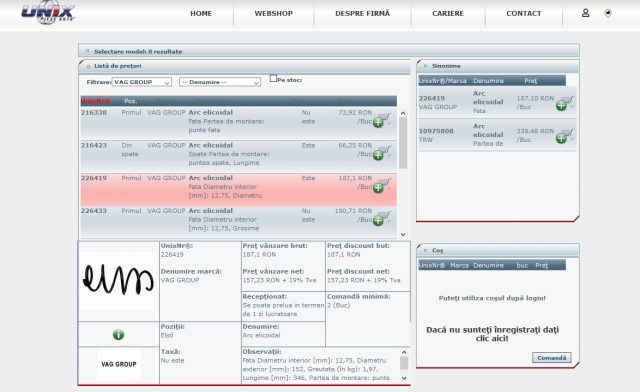

Ma confrunt cu problema pe partea dreapta fata. Am constatat o pocnitura ciudata in mers la o curba si acasa am ajuns cu 2 bucati din arc. Intrebarile mele sunt :
- ce costuri implica schimbul ? m-as duce la reprezentanta..oricum manopera doar de un service poate fi efectuata.
- m-as orienta catre un produs v.a.g. group. aveti alte recomandari? mi se par cam ieftine.
https://www.unixauto.ro/Unix_CikkekLista_Form.aspx?cTipAzon=3e1de188813a44ec8d0237d9ccf98c62&cMegnNr=6318
- alte idei?
multumiri.
Modificat de Designer
Salut, vezi ca acel VAG Group, ca producator de piese, nu are legatura cu produsele OE VW. Parerea mea e sa te uiti la Sachs, Bilstein, KYB, Lesjofors (nu neaparat in ordinea asta)

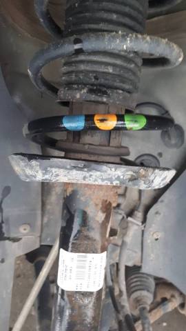

Pana una alta vezi codul de culori de la arcurile tale de pe fata, ca sa stii ce compatibilitati cauti.
Pentru piesa OE poti sa cauti si SH, doar arcul rupt, dar strict acelasi cod de culoare.
Altfel altele 2 noi.

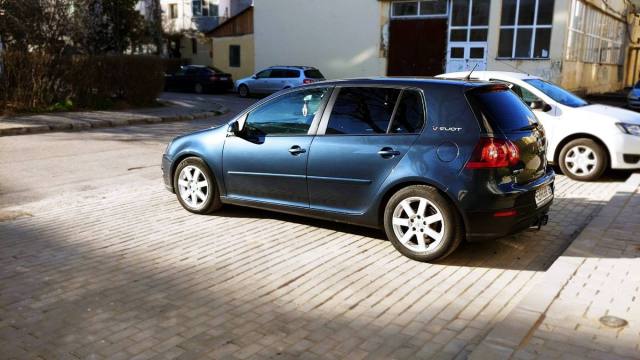

Eibach Pro Kit cu amortizoare stock, masina a coborat cativa cm, dar marea imbunatatire este la manevrabilitate
Nu imi dau seama jantele in foto sunt pe 16 sau 17 ?? Totusi mi se pare inalta ma uit la garda la sol ...a mea parca e mai joasa  si am arcuri stock cu amortizoare kyb sr ( am jante pe 16 )..intre roata si aripa clar la tine e mai jos eu bag doua palme  pe fata..
Sunt curios cum o fi cu amortizoarele kyb sr si eibach ..si pe jante 16
Uite o poza mai clara dar cu rotile de iarna, tot 16 cu 205 55, exact asa erau si rotile alea de aliaj pe 16

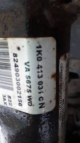

Buna ziua. Nicu ma numesc, am o jetta din 2008 si trebuie sa schimb arcuri + amortizoare fata, nu le-am schimbat niciodata. Pe spate am schimbat anul trecut. Acum pe fata am amortizor Sachs, cod 1KO 413 031 CN si arc cod culoare albastru, portocaliu (sau galben), verde. Ce recomandati, ce ar fi mai bun? Din ce am mai citit, eu as merge tot pe amortizor Sachs (diametru 50 dupa cod) si arcuri de la Lesjofors. Astept pareri, multumesc.
Da am reusit sa pun doar 1 poza nu pot mai multe din cauza restrictiei de 4 mb ....din cate se vede nu e foarte mare diferenta si am arcuri stock
