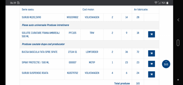

Ai aici codurile inclusiv pt suruburule oem care se schimba
