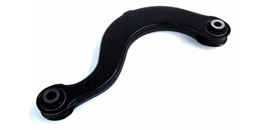

Comportamentul acesta instabil este dat de obicei de bratele in S de pe spate.

Ok, dar bratele S le-ai schimbat, cauta pe factura si asigura-te ca au fost schimbate, macar bucsele lor.

Comportamentul pe care l-ai descris este din bratele acelea in S, flansele fata nu dau instabilitate in directie.

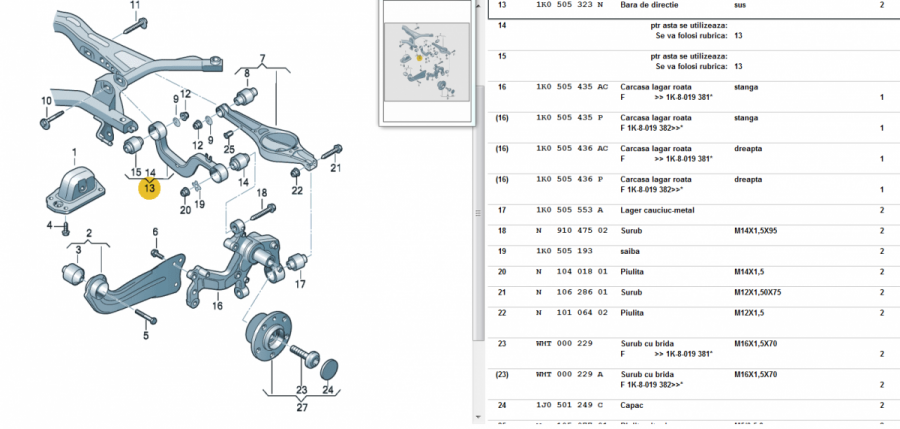

Este vorba de reperul 13, insist sa verifici in lista de piese sa vezi daca le-ai schimbat si daca da cu ce brand.

Un brat Lemforder este 100Lei, unul OE este 570Lei, sa nu crezi ca diferenta de pret nu se regaseste in produs.
Nu trebuie sa bata nimic pe spate, cand bucsele de la bratul acesta sunt slabite masina este "peste tot pe drum", nu mai merge drept.

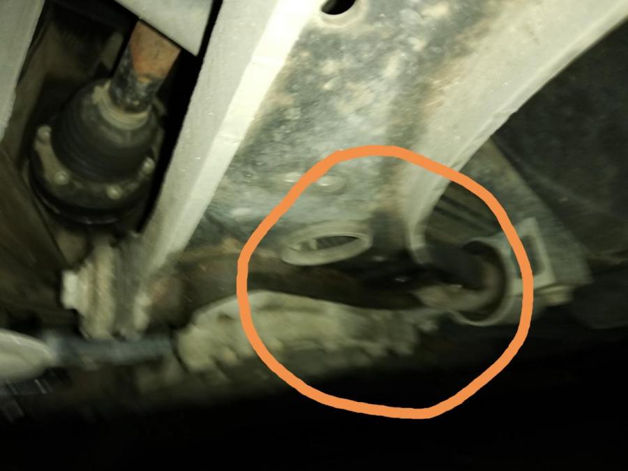

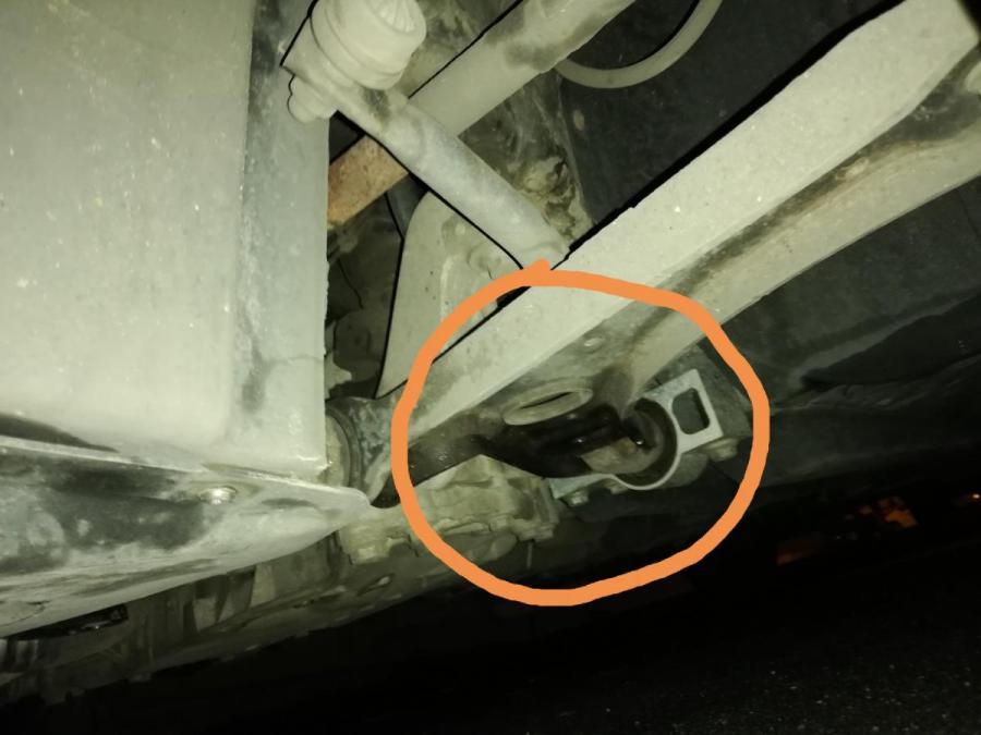

Ieri am urcat cu roata stanga fata pe o bordura ceva mai inalta (a trebuit sa fortez un pic cu roata). Dupa ce am coborat am observat pe bordura o dara de ulei negru (asa parea sa fie).
Am facut poza la articulatia de pe stanga masinii si am observat ca bratul incercuit in imagine era negru, posibil murdar de ulei. Mentionez ca celalalt brat de pe dreapta era curat (golf 5, benzina, an 2005) si nu am batai pe nicio parte.
Oare de la ce ar putea fi sau ce piesa ar fi putut sa piarda uleiul? Multumesc!
