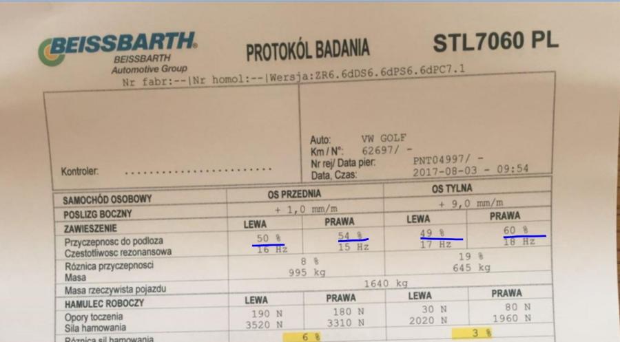

Acum doi ani cand am luat masina din Polonia, fostul proprietar a facut o testare la un dealer VW local iar testul amortizoarelor a iesit asa (capitolul subliniat este 'aderenta la suprafata de rulare):

Ma gandesc ca dupa acesti doi ani de cand o am, au mai scazut procentele alea...

Arcurile.si amortizoarele se verifică la un test drive. Frânează pe.piatra cubica dacă simți masina instabilă atunci pot sa fie aceste piese.
Testele de amortizoare sunt ieftine poți să faci și tu unul, însă sunt o mare pacaleala, deoarece mergi cu mașină nouă și nu ies valorile ( nu mă refer la 100%).
