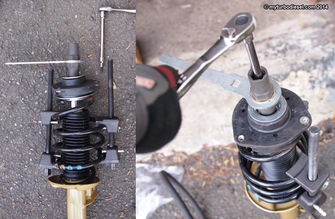

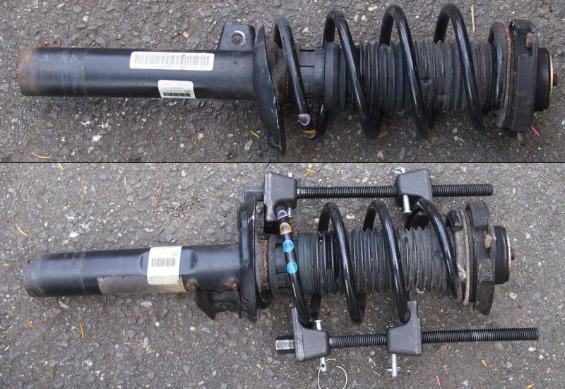

Capatul telescopului are filet , in care se pune piulita care tine flansa presata de arc -  Nu ai cum sa pui asa ceva sub flansa , sau cel putin nu e sigur , mai bine incerci cu arcuri de PDG pentru inaltare. Foto atasate cu ansamblul amortizor /arc G5. .

Deci sa inteleg ca flansa nu se sprijina(sta) in corpul telescopului.iar caroseriea in afara de bucse,bielete,sta pe flansa arcului adica mai pe intelesul meu pe arc.

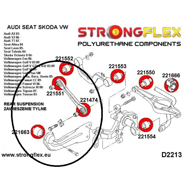

De vreo doua luni mi-a aparut un cloncanit pe spate.
Il aud doar in parcarea subterana unde este liniste iar pe jos este ciment lucios, fara denivelari (sau cu denivelari foarte mici probabil).
Se aude cand merg drept si parca am senzatia si ca se bataie spatele stanga-dreapta.
M-am uitat pe dedesubt si am remarcat ca bucsele dinspre interior ale basculelor mari, cele in care stau arcurile, sunt foate uzate si am cumparat unele noi.
Inca nu le-am montat pentru ca as vrea sa stiu daca problema mea poate proveni de la alte bucse, sa le schimb pe toate odata.
Aveti vreo recomandare, ce sa mai schimb? De unde poate proveni cloncanitul?
Am tras de arcuri, de amortizoare, de tot ce am putut si nu se simte nimic. Probabil este necesara o forta mai mare.
Primele bucse care cad pe spate sunt: 1.bucsa mare care e cumva sub prag usa din spate ( este un ciolan mai mare care este paralel cu caroseria masinii si numai intro parte are bucsa cealalta parte se prinde de fuzeta cu 3 sau 4 suruburi si nu are bucsa) si 2.ciolanele alea mici putin mai sus de bascule in forma de os ( sa nu se confunde cu cu bratele in forma de s sau bumerang) si cam atat iar restu cad foarte foarte greu : ce am enumerat mai sus e valabil pt leon passat b6 golf 5 jetta ..mk5 in general daca stai de vb cu vechii posesori si cu mecanicii din servisuri astea o sa zica ca schimba cel mai des..nu cred ca ar fi bucsele alea care spui tu jhonny ca altfel tiar uza cauciucurile de pe spate foarte rau..daca ai miscat de roti si ai fazut ca se misca bucsele alea asa este normal au niste goluri in ele si sunt elastice...
aurelian.paratu
Si eu am avut pe spate bucsele mari care prind caroseria de roti(sunt in dreptul sezutului la scaunul spate ) si bieletele de pe spate(cele mici). Cand dadeam peste denivelari masina cloncanea si dadea sa fuga de spate intr o parte
Da alea verifica si bieletele antiruliu spate. Alea cu un capat bucsa si un capat pivot.
Daca schimbi bucsele alea din interioarele de la bascule ia sisuruburile (alea de unde se regleaza unghiul)e posibil sa se rupa vreunul la desfacere sau sa trebuiasca sa il tai cu flexul ca se sudeaza in bucsa iar surubul de pe stanga spate ai sa il bagi invers fata de cum era ca nu mai intra din cauza cadrului de pe spate asta daca nu vrei sa dai tot cadrul jos si tot ce tine de suspensie
