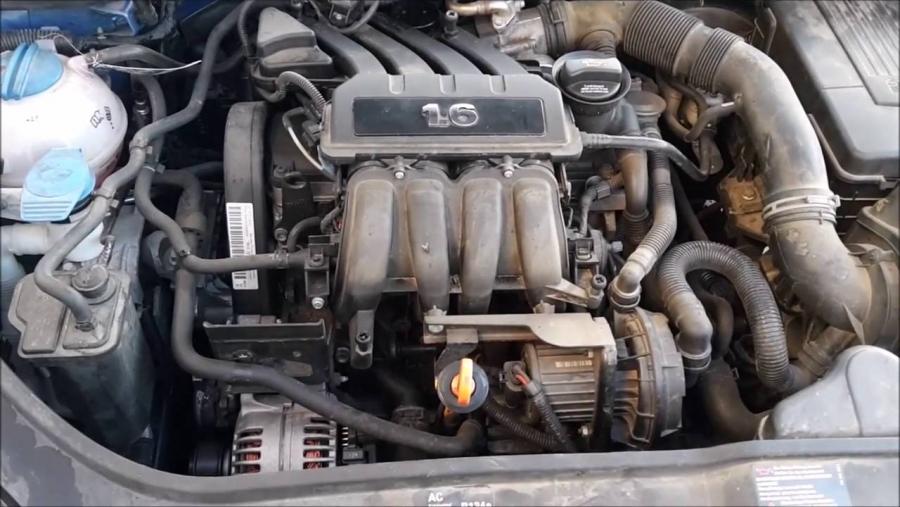

Va rog sa-mi spuneti cum sunt numerotate bujiile in imaginea atasata incepand de la stanga la dreapta la un motor de 1.6 benzina (NU FSI)
Aproximativ la un an mi se tot depune mizerie si nu mai functioneaza bujia din capat dreapta...
Multumesc anticipat.
LA orice masina cu motor in 4 cil din grupul VAG, bujia 1 este la distributie si 4 este la volant.
