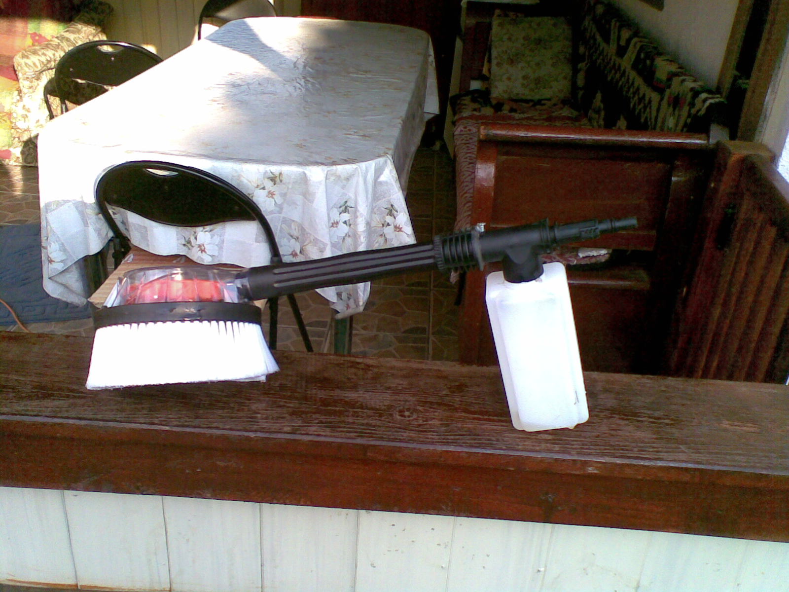

am reusit sa adaptez lancea asta de la karcher la black&decker prin renuntarea la lancea rotativa de spalare si lipiserea acesteia cu bison de lancea de spumare
tot asa am adaptat si peria rotativa de la b&d la duza originala de spumare
chestia e ca sunt diferite prinderile la b&d, bosch si karcher
am testat lancea dar la mine nu face asa multa "frisca" ca si la colegu decat daca rasucesc sa nu stea bidonasul in pozitie verticala ci mai pe orizontala
de asemenea eu folosesc spuma activa cumparata e la o spalatorie si e f groasa,
am sa incerc si cu ce a aparut acum in comert
per ansamblu sunt multumit
fac si "frisca" si "periez" daca e cazul
toate cele bune

revin cu parerea mea: daca tot freci de ce mai folosesti spuma activa? spalarea "cu contact" cum vrei sa faci tu nu are legatura cu spuma activa sau "frisca" de pe masina. mai bine cumperi o manusa buna si speli cu metoda celor 2 galeti si un sampon auto (eventual ceva mai bun,cu ceara,etc). peria aia pe vopsea e destul de dura,e buna pt jante poate si praguri.
eu circul zilnic peste 100 km cu masina
asta inseamna ca uneori ajunge intr-un hal de nedescris
folosesc perierea in zonele unde dupa prespalare si aplicare "frisca" mai necesita curatare(praguri,spoiler spate)DACA E CAZUL
peria asta face si spuma o data cu frecarea
pot sa spun ca e destul de moale si nu insist tare cu ea sa zgarie lacul
toate cele bune

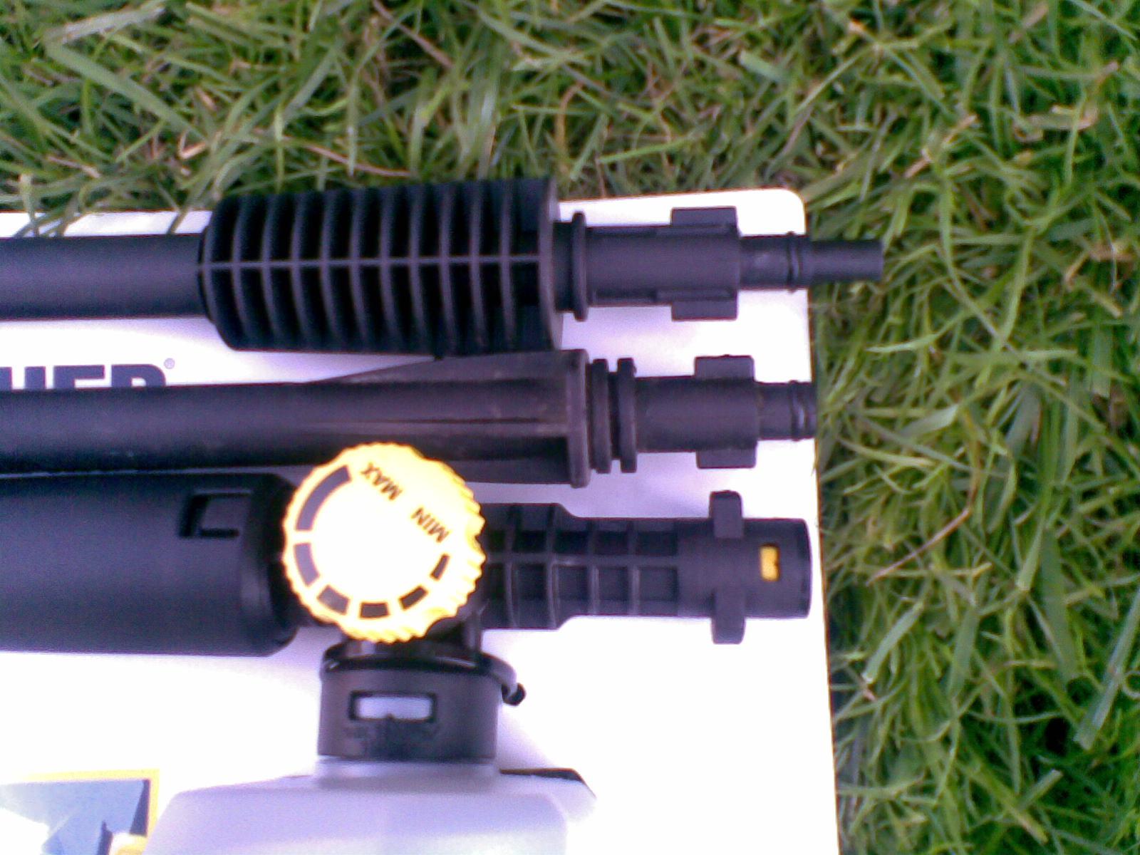

la karcher am gasit extensie de furtun (7 sau 9 m parca),am vz div accesorii (perii,filtre,sampon) dar si pistol (partea cu tragaci) si varfuri diferite (unele cu jet mai concentrat/difuz, unele cu varf flexibil).
service nu am cautat,nu am gasit. eu nu am aparat de la ei. dar cel mai simplu te duci in magazinul ce-l vinde si ceri vanzatorului datele de contact sau sa iti dea 2 minute un certif de garantie. pe el scrie unde au puncte de lucru
varianta "la service" o sa te coste cam cat un aparat complet (cel putin asa e la Bosch pentru orice piesa originala). De aceea eu am ales piese Karcher si adaptoare pentru a le face compatibile cu aparatul Bosch. La capitolul piese si accesorii, Karcher sta cel mai bine din cate am vazut pana acum. Nu stiu daca exista adaptoare Karcher > B&D, dar si daca ar fi, tot la Karcher le vei gasi

asa cum am spus mai sus am facut adaptarea prin lipire a duzei de spumare karcher la o lance b&d
problema a fost pana mi-am dat seama de ce nu facea spuma
bidonasul nu etanseaza bine in lance
un mic filmulet in care am tinut cu mana peste orificiile pe unde tragea aer fals
http://www.upload-ro.ro/download.php?file=...265c7e08ac57883
in consecinta sunt multumit
PS fisieru e mp4 facut cu telefonu
Modificat de joky

am rezolvat. am cumparat lance karcher 2.641-847 si adaptor bosch f016800226. le voi testa imediat cum pot
lancea face spuma destul de ok. am pus in rezervor cam 100ml spuma activa si niste sampon auto,vreo 200-250 ml. robinetul deschis la MAX. spuma iese ok,nu stiu daca voi folosi doar spuma activa fa fi altfel. din cazua ca m-a prins noapte cu masina uda,nu am clatit/sters pt ca nu vedeam daca s-a curatat bine. am frecat si cu manusa de microfibra si apoi clatit. masina a iesit bine.
cine nu are 55 euro sa isi ia spumatoarea din afara,ii recomand sa cumpere asta de la karcher. face treaba ok,pt uz personal.
