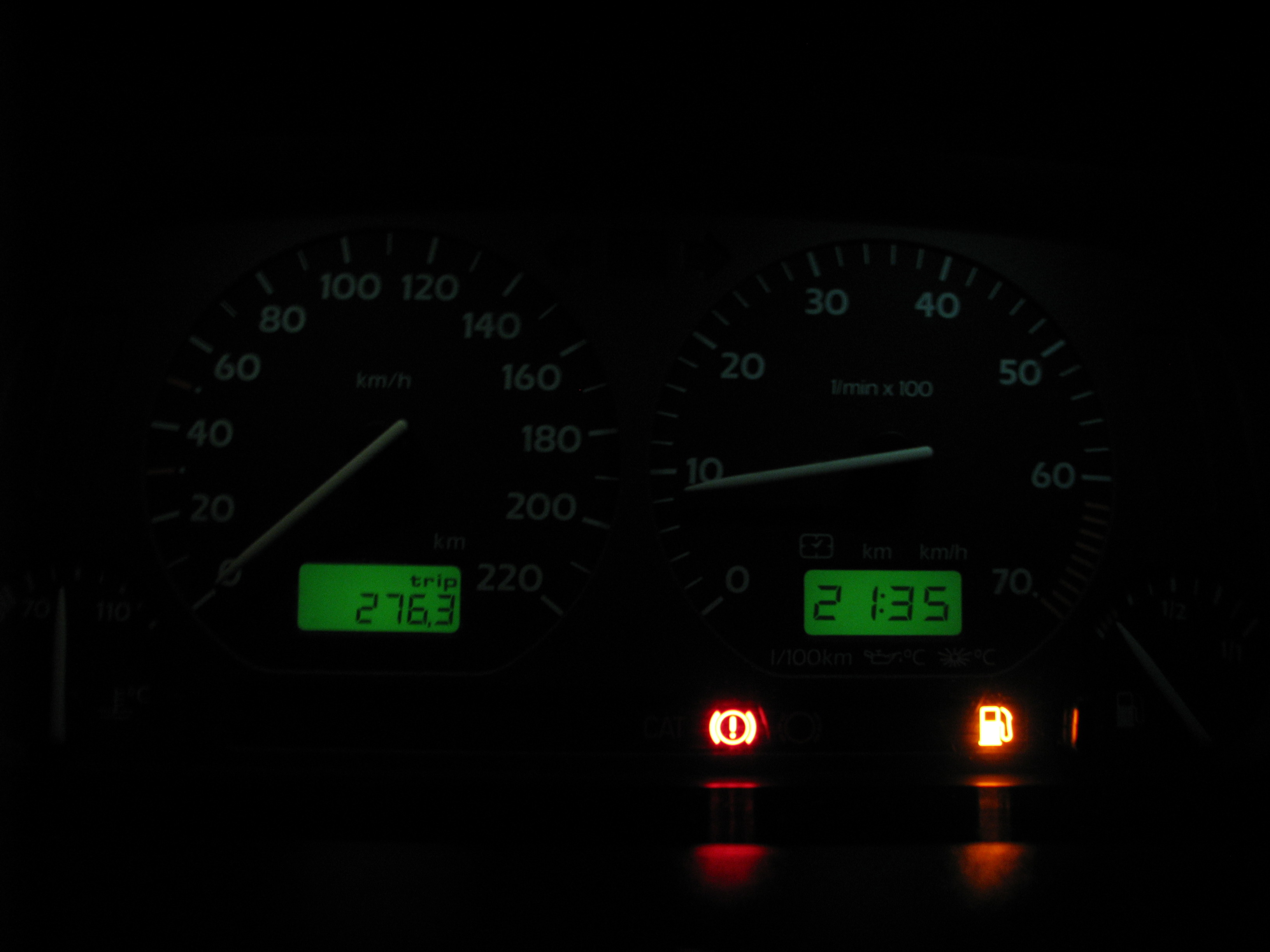

In sfarsit s-a aprins si la mine beculetul de benzina dupa ce a a ajuns pe la jumatatea liniilor rosii :blah_:
post-1353-0-10929500-1309367891_thumb.jp
Cam pe acolo se aprinde si al meu. La a doua [cenzurat] rosie.
