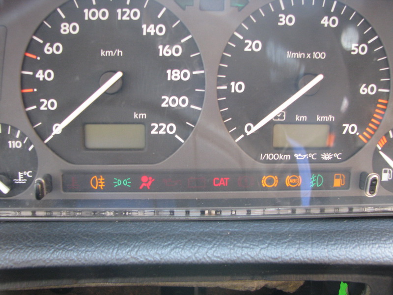

Eu am bord model nou exact ca in poza dar de la cine l-am luat a schimbat partea de jos la afisaj cu una de aia veche.Deci daca pun becul si se aprinde nu imi va arata martorul respectiv.Fain...

In primele poze e bordul cu leduri iar in urmatoarele doua este celalalt cu becuri.Daca te uiti atent se vad diferentele.

Ca sa va fie la toti mai usor: Ceasurile care au kilometrajul de la 0-220 au banda de martori care nu se vede. (pozele 1-2). Adica poti pune un bec ca sa se aprinda alt simbol. Cele cu 20-220 au toate simbolurile vizibile desenate (pozele 3-4)

nu vreau sa te contrazic dar sa stii ca exista leduri chiar daca nu le pui tu,uite aici o poza ,eu am doua feluri de bord(unu cu leduri dar e de diesel si nu imi merge mie iar celelalt de benzina cu becuri)

In ceasurile din bord nu vine pe mufa de 28 pini decat un singur semnal referitor la nivelul carburantului in rezervor, pe pinul "21 fuel tank display". Asta ma duce cu gandul ca becul este aprins de un montaj intern ceasurilor.
VWasi: ai dreptate.
Si eu sunt convins ca tine de circuitul electric al ceasului de combustibil.
La o anumita rezistenta electrica citita de ceas, se aprinde acel martor, altfel nu vad cum ar fi putea fi.
