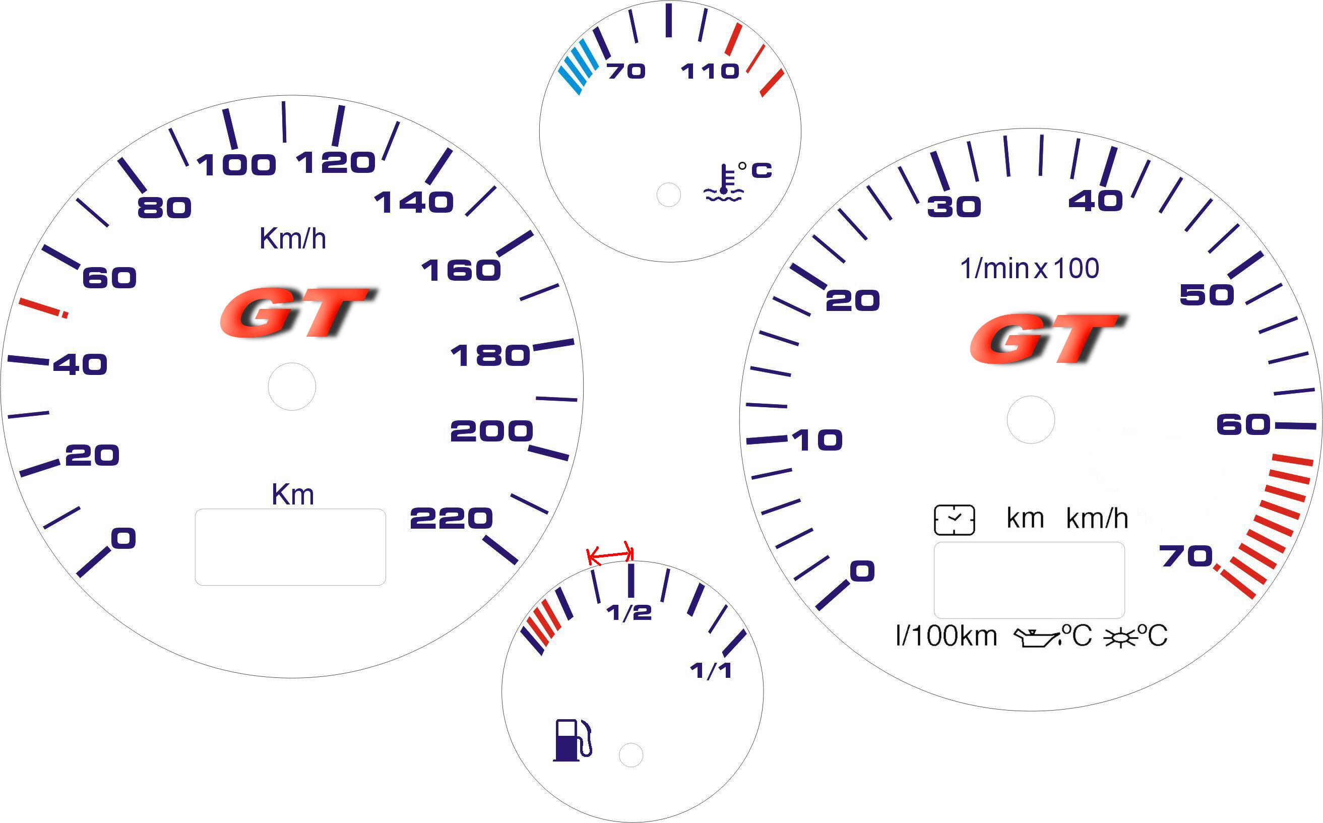

Eu am patit ca in mers, pe drum drept acul indicatorului de benzina sa imi fluctueze pe distante destul de mari (intre 2 linii) si destul de rapid. Atasez poza pentru a vedea distanta care o parcurgea acul.Si am mai patit ceva de genul o data in parcare: dimineata cand am pornit-o sa plec la serviciu si asteptam sa se incalzeaza motorul am apasat pe frana (din plictiseala banuiesc:D) dar privirea o aveam catre bord cand am observat din nou fluctuatii ale acului. Am inceput sa apas apoi repetat pedala de frana iar acul se misca incontinuu, iar viteza cu care se misca depindea de cea cu care apasam eu frana (apasam rar se misca mai incet, apasam des se misca f. repede). Asadar, e foarte instabil si inexact... cel putin pe al meu nu sunt sigur pe toate modelele dar din ce am citit mai sus.....
