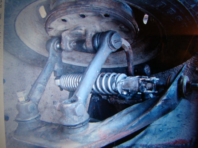

am facut vreo cateva poze vga ca nu stiu cum sa le micsorez pe celelalte

am reusit cu garda la sol
sust telescoape de scuter 125
pai vad ca astea sunt sistem arc-amortizor. sa inteleg ca ai renuntzat la lamele si baza ti-e numai in arcurile alea?
doar lamele de jos le am scos
acum dupa aproximativ 400km pot sa spun cu adevarat ca e o idee buna
pot sa o si reglez 4-5 cm
Eu m-am gandit sa inaltz brosca - sa merg in directia jeep... cam unde ar trebui sa invart de surub ca sa o ridic??
trebuie sa il desfaci cat mai mult dar sigur o sa ti trebuiasca teleccoape mai lumgi
sau niste suruburi mai lungi depinde cat vrei sa o ridici
Cea mai "sfanta" metoda ar fi cu niste fuzete inaltate:
Ca astea de aici: http://www.thesamba.com/vw/classifieds/detail.php?id=747641
Daca gasesti vr-un mester cu un autogen caruia sa nu-i tremure mana poti sa ti le faci din niste fuzete vechi.
Avantajul ar fi ca suspensia ramane "stock" , si nu se pierde din confortul de rulare.
