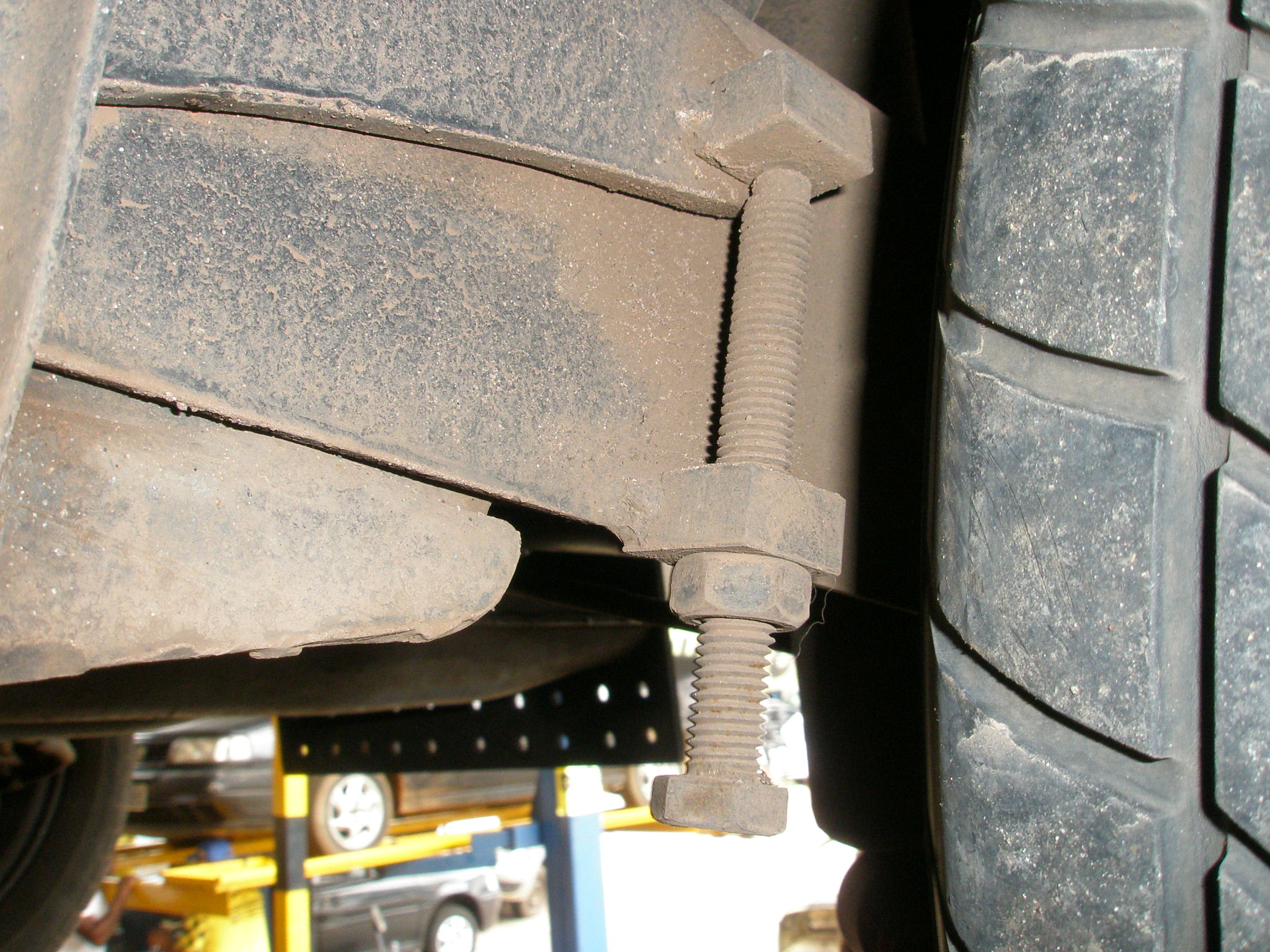

Prin anii '80 in Americah se taia o lama din cele din fatza ( se taia, dar se pastra in loc totusi, ca sa ramana manunchiul complet. ) ...
Daca tai sau scoti din lame te alegi cu o suspensie de rahat,la fiecare groapa o sa ai senzatia ca se rupe masina in doua. Am avut eu una din lamele mici rupte si e caca rau. Puntea se coboara cum a facut roakeru nu cu chestii mioritice.
da intradevar am scos din lame dar suspensia a ramas la fel inca parca e un pic mai moale
poze am sa pun cred ca maine
intradevar am scos din lame dar nu e de caca suspensia e mai moale si chiar sunt multumit

E mai moale suspensia fara lame e adevarat dar am o curiozitate: cat ai mersc cu ea asa si mai ales pe ce drumuri ? Eu spun din experienta ca e "caca" pentru ca pe drumurile de la noi simteam ca se rupe si asta cu amortizoare bune. In plus lipsa lamelor duce la un joc care uzeaza lagarelele. Dupa mine solutia asta nu e cea mai fericita
Daca doar sectionezi o lamela, dar o lasi in pozitia in care este - nu o sa ai acel joc.

in locul lamelor de torsiune am pus o tija filetata cu piulite la capat si nu am nici un joc
e doar o singura problema atunci cand sunt denivelari mai mari suspensia fiind mai moale si mai lunga se termina cursa la pivoti si e nasol
