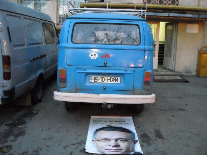

Busul meu era cam lasat. de fund. Adica masina fiind goala, suspensia spate era la jumate intre limitatorii de minim-maxim. Rezultatul: cu masina incarcata, rotile spate astateau rascracarate si mi s-au tocit gumele mai tare pe interior. :) Un alt neajuns este ca ma tot opreste garrcea pe afara ca e supraincarcata masina, chiar daca eu aveam doar 2-300 chile inauntru.
Asa ca sapt trecuta mi s-a pus pata si am saltat-o de fund. 3 caneluri dinspre interior. Cand am scos spring plate-urile, practic nu erau deloc precomprimate.
In poze vedeti pe stanga, numai dupa; pe dreapta, inainte si dupa; vedeti cum imaginea unui politician poate fi utila (asta se cheama a terfeli imaginea unui politician- deh, presupun ca-s obisnuiti, riscurile meseriei, ciolanu' cere sacrificii); si vedeti rezultatul final- cred ca am exagerat putzin :P , dar cum nu merg practic niciodata cu masina goala, nu-i problema.
A aparut un fenomen neasteptat. Imi "bat" planetarele- dar fenomenul s-a estompat rapid. E logic- stand practic orizontale, au facut o urma de uzura in acea pozitie. Acum, cand masina e goala, bilele trec peste acea urma si fac galagie. Ca la Dacie. Sunt convins ca va disparea in max 100 km complet.
Modificat de MishuL
Am facut si eu aceeasi manevra cu saltarea busului, la fel clantaneau planetarele, numai ca dupa 60 km (Constanta- Vama Veche) mi s-au desfacut suruburile de la planetare si am ramas in drum cu ele retezate (de strans le-am strans cu mana mea si crede-ma ca mai avea putin si iesea apa). Asa ca atentie, verificatile dupa ceva vreme de la inaltare!!!
Paaai si mie mi se pare cam prea sus- m-a murcat pe un coltz al barei si nici nu s-aclintit masina. Desfac si o cobor cu un dinte. Acum merge usor, ca toate suruburile sunt deztzepenite.
las-o asa si cand mai vii pe la mine pune-i si lama, ca acus vine nametele!!! :ceuameni:
Gata am dat-o jos cu un dinte (din cei 3 ridicati initial). E mult mai bine, atat la aspect, cat si la confort. Planetarele nu mai cloncane. Am cam 10 mm intre limitatorul de jos si spring plate (inainte era lipit). Cand era prea cocotzata, atunci cand treceam peste obstacole chiar mici (sine de tren la Baicului, galme de cauciuc pe strada) zdroncanea ca dracu.

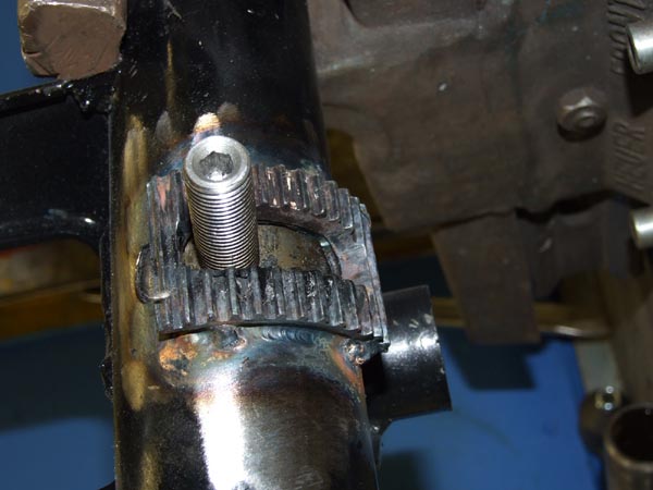

Stie cineva unde s-ar putea gasi profil dintat asemanator cu cel din poza ptr. reglarea garzii la sol?
da, la cip1 cu 12 dolari set complet cu surub, si iti trebuie 2, unu pentru sus si unu pentru jos, sau la Lexxus, parca am vazut si in catalogul BBT, dar nu stiu pretul.
Mersi de info dar ma gandeam la ceva home made,nu ca ar costa o avere dar a cam inceput sa ma enerveze comandatul de piese si asteptarea asta.
  4boxer a scris:
vorbeste cu dilarul (lexxus)
dar mai este un model cu care poti sa fai, care eu zic ca se regleaza mai repede..
ala cu reglaju in surub,
:frigbaitata: nu mai vorbesc cu nimeni,vreau sa mi-o fac singur daca gasesc ce am nevoie...
