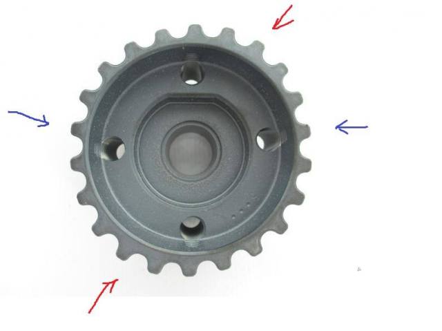

Bună ziua, este adevărat ca pinionul de jos de la vilbrochen model: 038105263H este diform (oval)?
După ce am pus distribuția la punct folosind cala jos și pin blocant la fulia de la axa am învârtit motorul prin șurubul  care tine pinionul strâns pe arbore și am observat cum cureaua se deplasează stânga /dreapta  (cu vederea spre fata pinionului).
Am extras pinionul care este original și l am comparat cu unul aceeași serie dar cu F la sfârșit dar acela este perfect rotund.
Am întrebat alți mecanici cu state vechi și mi au spus ca este imposibil sa fie diform (oval ) acel pinion dar eu l am măsurat la subler și diametrul varia între 53,5 mm și 57,5 mm ceva de genu'.
Nu am observat aspectul asta ,daca cureaua se plimba  pe rola stanga/dreapta ,acolo e o problema (uzura,deformare...)
Modificat de EEXCALADE
Asa este domnule nici eu nu sunt nebun dar daca asa arata pinionul
Atasez mai jos o poza luata de pe net in care se observa buzele mai groase pe unii dinti in dreptul sagetilor rosii si mai subtiri in dreptul celor albastre .
Mentionez ca diametrul interior este perfect rotund doar suprafata pe care este dentitia este umflata (ovala).
eram curios daca exista vreo vedere in plan  a acaestui pinion cu cotarea aferenta , sau poate are cineva prin atelier unul si poate compara eventual cu unul perfect rotund cu terminatia in F
Va multumesc.
Da, e ovală piesa cu terminația H (versiune nouă).
“The oval shape is supposed to be a piece of 'smart' engineering, designed to reduce vibrations depending on cylinder strike and resulting in less stress, wear and tear on the timing belt.”
Multumesc domnule ... am rezolvat si enigma asta :)))
