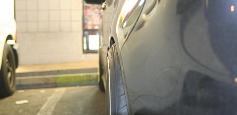

atasez 2 poze cu o masina la care sa facut aceasta operatiune, in SUA din pacate
jantele sunt pe 19 si masina este lasata 4 inchi

pozele atasate sunt de la o masina din sua, la mine rotile vin fix la linia masinii, pozele sunt doar ca exemplu pt operatiunea pe care vreau sa o fac...nu se taie si nu se strica nimic...operatiunea este simpla si nu dureaza mult daca ai ce iti trebuie

in pozele pe care le-am pus eu aripile nu sunt taiate ...exista un aparat care asta face largeste pasajul aripii, altfel nu fac

sandumbogdan te contrazic in totalitate, exista un aparat care face acest lucru fara a zgaria aripa. rola din poza este de cauciuc.
contraaripa metalica este foarte departe, iar aparatoarea de plastic se duce dupa curbura realizata

Intradevar exista scula respectiva cu care se pot "unfla" putin aripile dar in poza atasata de tine nu este folosit cu siguranta aparatul respectiv ci flex, ciocan, kit, vopsea si alte cele.
nu ma pricep si e posibil, pozele le-am gasit intamplator ..ideea e ca se poate face iar eu nu am nevoie de asa de mult, in poza sunt roti pe 19 cu ET +29..deci mult mai iesite decat ale mele
Nu cred ca va fi un succes operatia mai ales ca se intalnesc in zona doua materiale cu plasticitati diferite, otelul - aripei si plasticul - barei. La roluirea marginei aripei nu cred ca va scapa vopseaua fara fisuri chiar daca rola este din plastic.
