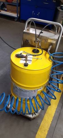

Mi-am facut un aparat cu presiune - ce descrie gabriel este scula de service, care e scumpa si functioneaza numai cu cantitati mari de lichid.
A mea e mult mai simpla - gen PowerBleeder de la Motive products - e facuta cu un vas de lichid de expansiune de Solenza, niste cuple rapide pneumatice si furtun, si un adaptor facut dintr-un capac de rezervor de lichid si o valva schredder. Uitasem - mai am si un filtru in-line ca sa nu intre vreo impuritate in vasul de lichid.
Am folosit-o de cateva ori si merge la fix. Este nevoie de rampa, si de o cutie gradata de colectare.

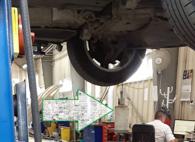

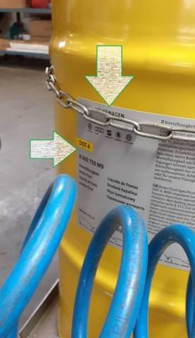

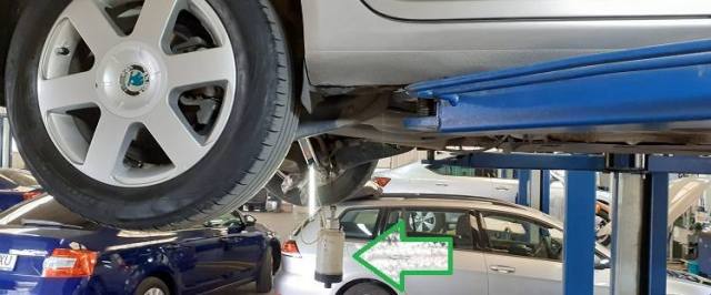

Stiu ca nu s-a mai scris de 11 ani pe topic, dar pe 25-iun am schimbat lichidul de frana la masina (dot4, pe original), kilometraj 138030 si am zis sa va impartasesc experienta.
La inceputul lunii trecute am simtit ca la apasarea pedalei, masina se opreste pe o distanta tot mai mare.
Lichidul de frana nu fusese niciodata schimbat, nici in Germania, nici aici, deci de aproape 14 ani de cand masina a iesit de pe poarta fabricii.
Am pus 2 testere in borcanul lichidului, cel personal mi-a indicat peste 4% apa (umezeala) iar cel de la service...indicatorul era pe rosu (adica amandoua spuneau "ce mai aștepți, schimba-ma!").
Am ramas uimit ca cea mai buna oferta a venit din partea reprezentantei SKODA, total deviz estimativ 200,01 ron . La mecanicul meu 185, dar fara testare eficacitate franare dupa schimb (adica 30 ron in plus), iar la alte 3 service-uri multimarca 235, 220, respectiv 240 ron.
Minimul de lichid necesar a fi introdus aparea 1,15 l pe devizul initial emis de consilierul de service, insa profitand ca la momentul schimbarii l-am prins pe dl. director de service, am inceput sa intreb de ce scrie 1,15, cand minimul este 1,20. Ceva i-a soptit dl. director mecanicului ulterior, si am ajuns la 1,50 l dupa schimb :). Am si fost intrebat la un moment dat...e ok, suficient cat a fost introdus? :))
Acum e totul ok, eficacitate franare 92% (Hofmann vehicle check), merg franele brici, etrierii is ok (ma gandeam si ca unul dintre ei sa nu fi fost blocat).
