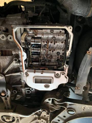

Cum s-au mai linistit lucrurile cu restrictiile si au inceput sa mai apara drumurile mai lungi cu golful , in week am schimbat uleiul la cutie la respectand toata procedura ceea ce inseamna ca a durat foarte mult datorita faptului ca trebuie sa astepti sa raceasca uleiul pentru a putea fi dat jos iar ulterior respectati pasi de facut nivelul cu temperatura intre 35-45 grade.
Nu cred ca s-a  mai umblase la cutie(conform istoricului de la pbn nu s-a schimbat ulei pt ca nu se recomanda) la cat de greu s-au desfacut suruburile cu mult degripant si rabdare inclusiv cel de la baie si cele 8 de la capac, ma bucur ca magnetii din cutie conform mecanicului si vizual nu aveau foarte multe depuneri in schimb uleiul destul de negru dar pe degete parea vascos inca.

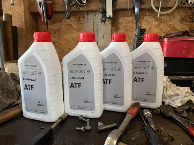

Am folosit ulei original 4l filtru si garnitura tot oem plus surub si saiba noua la baie, in total la schimb cu ce mai curge raman cam 3.5 litri schimbati cand ii faci nivelul, daca se foloseste interfata odis nici nu poti finaliza procedura pana nu se respecta temperatura deoarece daca aceasta trece de 45 grade uleiul creste in baie si va curge mai mult decat este necesar.
Este de preferat sa fie masina lasata cu o seara inainte in locatia de service pentru a fi rece dimineata, altfel se asteapta foarte mult pentru racirea lui mai ales in perioada verii, la mine a utilizat un aer portabil care a batut sub masina pentru a ajuta racirea.
Totul ok, cutia schimba foarte bine si inainte la fel si acum ceea ce mi se pare normal, a fost o masura de improspatare a uleiului eventual anul viitor mai repet operatiunea inca odata sa fie aproape tot uleiul reimprospatat.
Ca fapt divers la avia in pantelimon pe deviz mi-au dat 6l de ulei(ce faceau cu el nu stiu), pentru ca nici nu ies atata si nici o sansa sa intre.
Coduri folosite:
ulei- G 055025A2 4litri
filtru-09g325429A
garnitura baie-09g321370
surub baie si saiba-WHT000310A si 09D321181B
