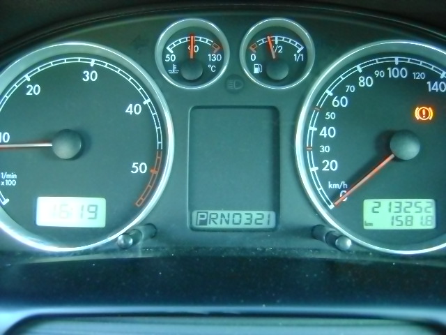

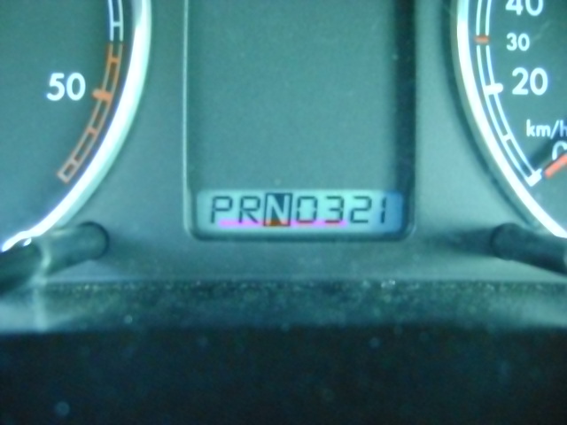

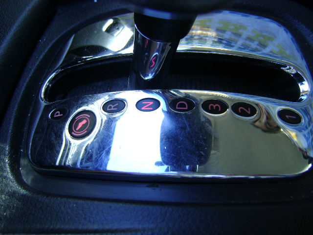

la mine sunt toate indicatoarele rosii, si la maneta schimbatorului si la bord si pe usi.
la bord e un patratel rosu care arata daca esti in D sau R sau 1,2,3, doar daca dau maneta spre dreapta ( pe manual) se aprinde patratelul corespunzator vitezei in care e masina in acel moment.
Din cate stiu eu avarie inseamna cand toate patratelele de la bord ce corespund cutiei de viteze se aprind simultan.
Ce spui tu ca ar trebui sa fie unele verzi la maneta de viteze, ma uimeste ! :blink:... nu am vazut pana acum VW cu indicatoare verzi, ci dor cu combinatia asta de cadrane albastre si indicatoare rosii si cateva galbene pe la ABS si EPS parca...

inainte, din cate imi aduc aminte, erau led`urile rosii, dar cel corespunzator treptei in care se afla masina se facea verde. sper sa tin minte bine, ideal ar fi daca ne`ar spune cineva care are cutie automata poate ma lamuresc si io :blink: Multumesc pt timpul acordat atasez si poze sa vedeti despre c este vb.
Salut! Rosii sunt toate ledurile mai putin in bord cand apare pedala de frana care are martorul aprins pe verde. Iar la schimbator atunci cand pui piciorul pe frana ar trebui sa se stinga becul care arata pedala de frana..cel de pe margine.La tine vad ca si in D acel martor ramane tot aprins. La mine cutia e tiptronic cu 5 vit, a ta vad ca e doar automata.
Cea din ultimele poza e automata cu 4 trepte :)
La tiptronic totu e rosu, mai putin martorul in bord (sub forma unui picior) care e verde. Langa levierul de schimbat vitezele NU e nimic verde.
Cand cutia intra in avarie trebuie, in bord, acolo unde aui PRND432 sa se aprinda TOATE simultan DAR nu bag mana in foc ca asa e si la tine deoarece eu am computer de bord d-ala mare si tu nu ai deloc, observ, deci s-ar putea sa difere sistemele. Ins.
