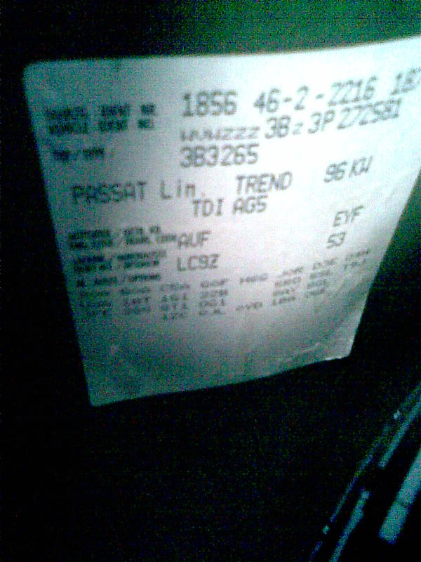

Tipul/codul cutiei il gasesti pe stickerul din spate, lipit in locasul de la roata de rezerva sau pe coperta Service Manual.
Asa arata:
Citeste topicul Coduri Pr La Modelele Vag

Am reusit sa-i fac o poza etichetei din spate (imi cer scuze pentru calitatea pozei)
Nu reusesc sa descifrez care-i codul uleiului de cutie
Codul motorului tău este AVF, iar codul cutiei de viteze este EYF. Asta din ce vad

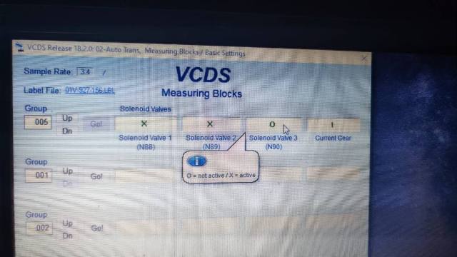

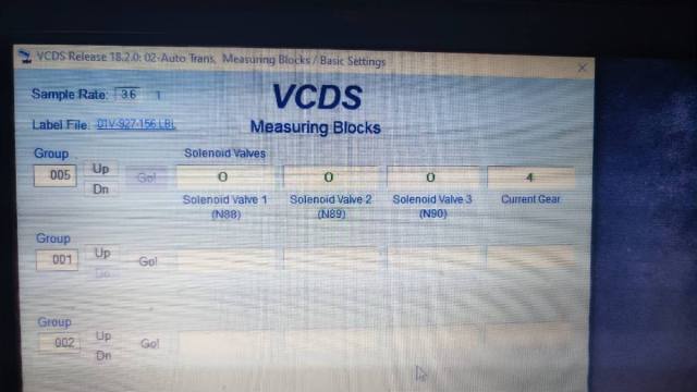

Salut! si eu sunt nelamurit cu codul cutiei de viteza. Pe acel stick-er apare scris si EYF dar si AG5 iar la scanare cu vag com apare decat AG5. Care e defapt acest codul corect al cutiei tiptronic?
Address 02 -------------------------------------------------------
Controller: 3B0 927 156 S
Component: AG5 01V 1.9l-PD RdW 1416
Coding: 00103
Shop #: WSC 05311
No fault code found.
