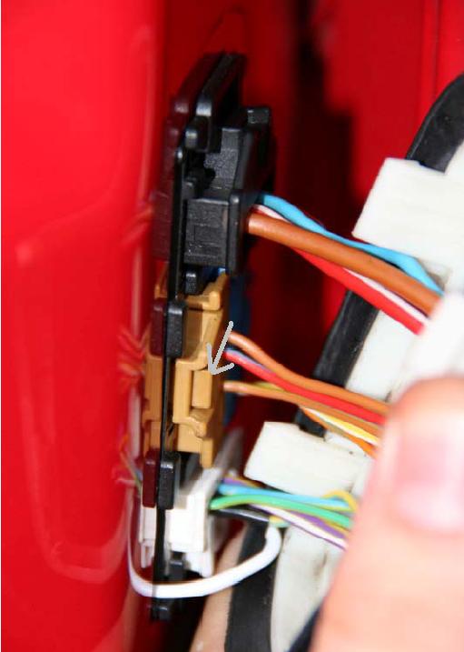

Buna! Imi spuneti va rog in ce mod se deconecteaza mufa cablului de la incuietoarea usii? Am tot incercat dar nimic, si nu vreau sa o fortez sa nu o rup din greseala. Imi pare rau pt. off topic, dar aici cred ca as primii cel mai bun raspuns.

Trebuie sa fie o clema sau doua nu mai stiu sigur pe care trebuie sa apesi si iasa foarte usor.
Spor la treaba
Am gasit si o poza, uite de care clema e vorba.
Modificat de stilo
  stilo a scris:
Spor la treaba
Multumesc mult!
