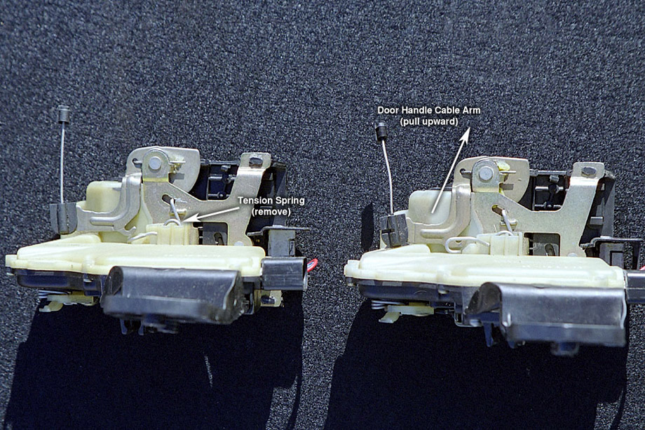

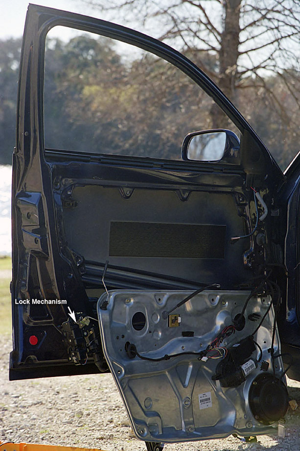

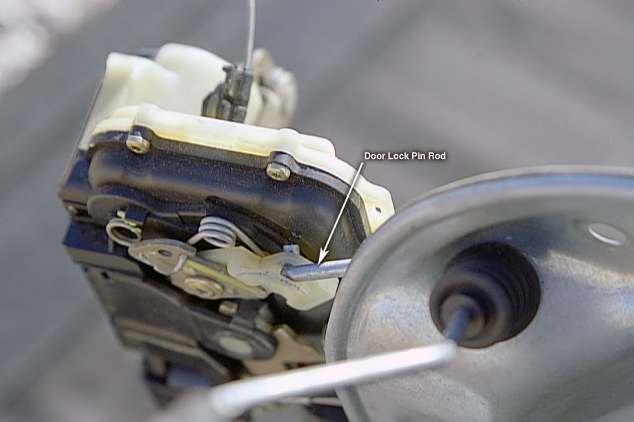

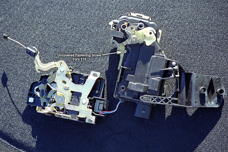

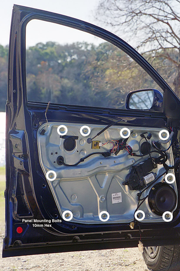

post-25544-0-84396500-1335032354_thumb.j
post-25544-0-78011400-1335032359_thumb.j
post-25544-0-16894700-1335032368_thumb.j
post-25544-0-57977700-1335032373_thumb.j
post-25544-0-50872100-1335032382_thumb.j

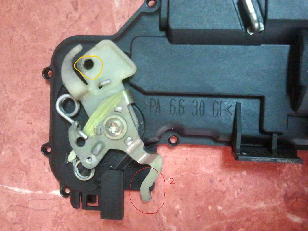

merci pt poze, e vorba despre cealalata usa dar banuiesc ca mecanismul e c-am acelasi
trebuie neaparat sa dau yala jos?
am acces la mecanismul yalei dupa ce dau macaraua jos, o sa caut acea gaura unde vine prinsa acea tija
Nu ai acces la broasca. Sau ai dat jos macarauia fara broasca? Daca da, demonteaza sui broasca, pune-i tija si baga tabla cu tot cu broasca caci pe tabla ai 3 nituri negre de plastic in dreptul yalei, care tin un suport de broasca, tocmai sa te ajute la montare/demontare. Chiar daca dupa un chin groaznic vei reusi sa bagi tija cu broasca pe masina, in momentul in care vei vrea sa pui tabla pe usa va trebui sa jonglezi cu ea peste tija si risti sa iti sara iar sau mai rau, sa rupi urechea in care sta prinsa. In foto ai incercuit cu galben unde trebuie sa intre tija
post-11532-0-48309900-1335074084_thumb.j
