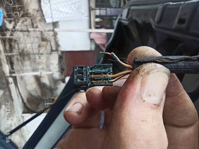

Cele trei fire care intra in switch ce sunt fiecare? Unul ma gandesc ca e alimentare, unul comanda pentru becuri/martorul din bord si al treilea?
Unul e masa, unul bec portbagaj si unul la ceasuri.
Switch-ul meu este stricat, am demontat yala si am vazut cele trei fire. Cand fac scurt intre doua din ele se aprinde lumina in portbagaj si se aprinde si martorul din bord. Al treilea nu imi dau seama la ce foloseste, nu cred ca ii separat bord fata de lumina din portbagaj.
