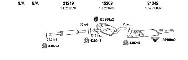

VR6-le din cate am inteles are 3 amortizoare de zgomot?
Vreau sa le scot pe toate.
Voi avea probleme cu Politia? Cine le-a dat jos si ce s-a intamplat?
Una la mana e clar, exista un cashtig de putere. Dar ce fac cu zgomoteca?
Daca le dai jos, nu vei mai trece RAR-ul (sau ITP-ul) decat prin cine stie ce minune... Si asta nu neaaparat cand va expira pe talon inspectia tehnica, ci si atunci cand vei fi oprit (daca vei fi oprit) de un echipaj al Politiei Rutiere care este insotit de inginerii de la RAR. Partea a doua este ca daca toba finala nu este de tip sport, sa scoata un sunet special, masina ta va scoate un zgomot ca de toba sparta, care crede-ma, nu e deloc sport! :D Te vei satura repede, cand te va durea capul de ZGOMOT :D :D
Ori le elimini pe cele intermediare si pui o toba finala SPORT, ori mai bine le lasi asa.
Oricum, daca vrei ca sunetul sa fie mai accentuat, pune un filtru sport, si pe deasupra te alegi si cu un debit mai mare de aer, pe care sigur il vei simti la accelerare.

La ce te referi cand zici "intermediare"?
La tobe sau la amortizoare de zgomot? Din ce am inteles eu..., corectati-ma daca gresesc.
Masina are 3 amortizoare de zgomot.
Le scot pe primele doua si il las pe cel mare de sub portbagaj. Pun finala Borla/Remus si toba intermediara ramane la locul ei.
Asa tot va face galagie mare?
ITP-ul il iau in cazul asta?
Cred ca cel mai bine e sa vad exact cat zgomot face si pe urma vad daca trebuie sau nu sa dau jos din ele...
Nimeni nu mai zice nimic aici? Help me pls, guys!
Uite o poza cu evacuarea de la vr6 poate te ajuta
