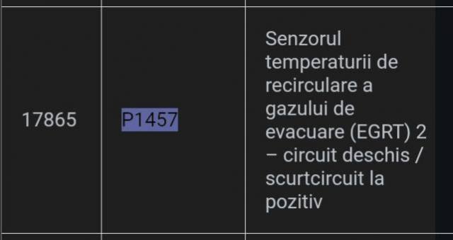

Imi da eroare pe senzorul G62 si din cand in cand porneste sau se accelereaza in mers pana la 1000rpm. (poate acesta da comanda la electoventilatoare?)

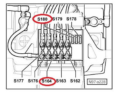

Sig mare de 40A de pe baterie e ok ?

Am rezolvat problema...era acea punte pana in sigurante (care si ea este defapt un fel de siguranta).

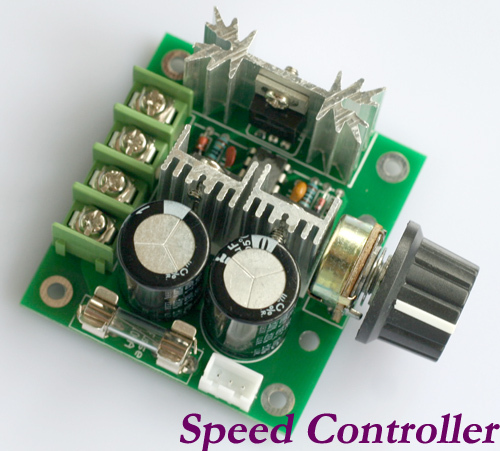

Pentru cei care au localizat defectul ca fiind arderea rezistentei si deci anularea vitezei mici a ventilatorului am sa incerc sa rezolv problema cu un modul PWM gata construit de la tovarasii nostri prieteni chinezi.
Cost pe e-bay cu tot cu transport 5,20 Euro, capabilitati: 12-30 V tensiune de alimentare / comanda, Frecventa de lucru 13 Khz, curent maxim la motoare 10 A, modulatie de la 10% la 100%. Ar trebui sa fie acoperitor , documentul de la nime zice ca la 6 A ventilatoarele au o viteza suficienta sa nu poreasca pe trepta a doua mai deloc.
