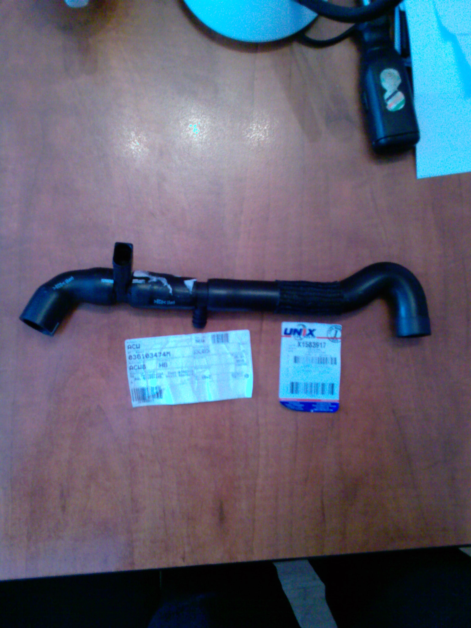

Buna ,am avut si eu problema cu scurgerea de ulei ( ii multumesc lui Azazzel pt informatii).Am fost la un mecanic cu atelier ok dotat din toate punctele de vedere,dar solutia data in legatura cu pierderea de ulei m-a speriat...."Domle motorul asta e obosit tre set motor,simeringuri la supape..."Am cumparat piesa descrisa de Azazzel dar cu tot cu furtune .Am montat .....si gata e ok nu mai pierd nici un pic de ulei.Piesa a fost cumparata de la Unix vine pe comanda -piesa originala-180 Ron (Piesa mai are un stut montat pe care l-am obturat pt ca nu am ce sa pun pe el).

daca iti scoate ulei pe la joja inseamna ca iti arunca si pe langa capacul de la ulei si asta inseamna ca nu mai este bun epuratorul de gaze. ai grije ca o sa te lase cat mai curand .
in special daca este frig. al meu la golf m-a lasat. mi-a dat ulei pe la joja si pe la capac. nu este scump 420lei cu tot cu furtun. bafta
Epuratorul se poate curata.E o solutie provizorie.Trebuie cautat motivul pt care se tot infunda(ulei prost, etc...).Poate masina ta e din 2000 sau mai jos, situatie in care nu ai rezistenta de vaporizare a condensului si care ar adevaratul motiv al defectului.Daca masina ta are rezistenta de vaporizare verific-o sa nu fie arsa.
