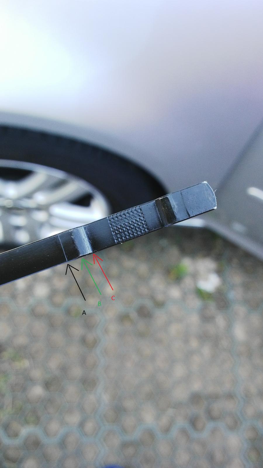

Salutare! Si eu am un consum mic de ulei la BXE-ul meu. Am 3500 km de cand am facut schimbul de ulei si am pus ''Castron'' FST titanium 5w40. Ultimii 2000 km i-am facut saptamana trecuta in concediu,mers pe serpentine,mers pe autostrada la 3000 de ture in treapta a 6-a ( asta ca sa nu spun viteza). Vreau sa spun ca mi-a consumat cam 2mm pe joja,asta nu stiu cat inseamna in ml.
PS: Imi puteti spune unde este nivelul maxim de ulei pe joja la acest motor? Este la punctul sau la punctul pus pe fotografie? Acum nivelul se afla undeva intre punctul A si punctul B.
Multumesc,
post-93108-0-81240600-1408384383_thumb.j
Modificat de 22Vik
din ce stiu eu.. nivelul maxim se afla in punctul C.. dar poate ma insel.. eu niciodata nu am trecut de acea limita
Nu stiu cat de bine este dar eu il tin in punctul B pana unde incepe hasura.Deja A mi se pare cam exagerat.
Modificat de calin.g
Nu mai stiu unde am citit, dar daca vrei sa mergi autostrada e bine sa tii nivelul la punctul C si daca circuli mai mult urban il poti tine pana unde incepe hasura.
Da este corect nivelul la punctul C dar uneori la completare mai scapi pana la B ,si eu cam tot intre B si C il tin sa nu am stresul lipsei de ulei.Punctul A mi se pare exagerat de mult,chiar cred ca este peste nivel.Intre B si C nu sunt mai mult de 200ml.deci nu este mare diferenta.
