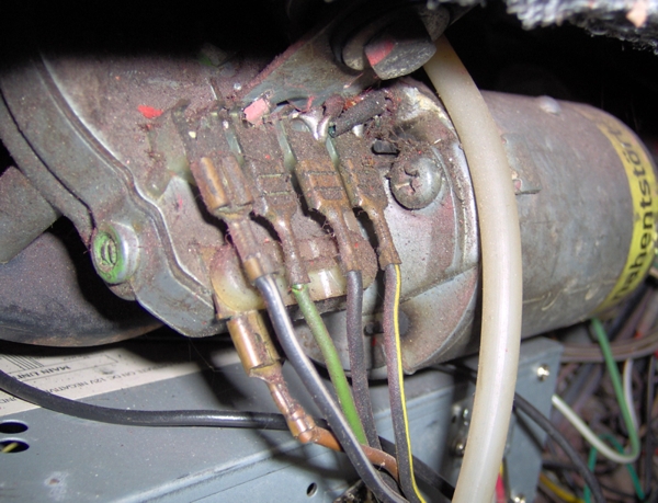

astea sunt contactele ... poate sa mearga asha din cauza ca sunt murdare sau poate fi din contactul de la volan ? plus ... nu-mi merge viteza a doua cum am mai spus ... nu am avut spray sa le curat ... inca ... dar sambata asta le ashteapta ... curent primeshte deci nu vad de ce ar fi mizeria de pe contacte ...

am vazut niste coduri la motorasele de parbriz, gen: 21,6x ; 216 ;21x.
ce reprezinta?
de astea este vorba:
Problema cu mersul in reluare este din curatarea bucsei care zice un coleg mai sus din motor, dar si din partea fieratanii exteriare care nu sunt unse.
