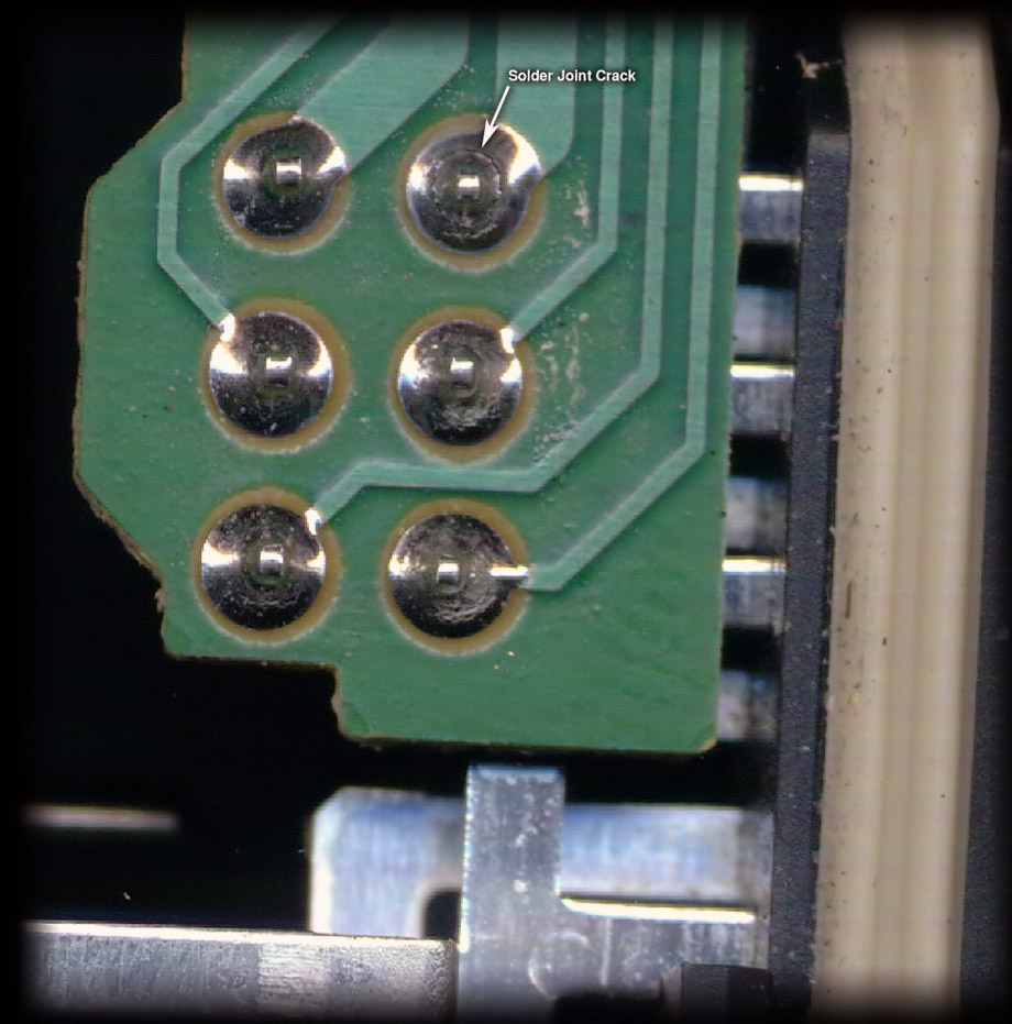

Este posibil ca de la lipituri reci pe broasca sa se inchida si deschida aleator usile? Caci mie asa imi face. Doar usa dreapta fata nu joaca, cele doua din spate si cel de la sofer se inchide si descuie aleator.
E posibil deci de la lipituri reci? Daca da, care e cel mai probabil?
Lipituri reci in yala sau fire intrerupte.

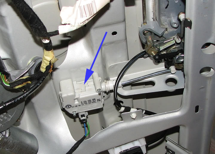

azi nu mi s-a mai deschid portbagajul...l-am deblocat din interior si din aproape in aproape..am vazut ca e motorasul ala de jos..care e incapsulat intr-un dispozitiv alb. E ars-nu mai invarte sau i s-au dus carbunii. Arata fix ca unu din ala la care ne montam cand eram mici elice.
Ce ma sfatuiti sa fac? Gasesc un astfel de motoras? dar nu stiu daca e de aceeasi putere/ Sau ma ajutati cu un cod de piesa? O sa incerc si la dezmembrari
multumesc
e fabia break 2005
asa arata
http://www.passatplus.de/umbauteile/motoren/1M0959781A-1.jpg
dar de unde il comand si cu ce cod?
Modificat de Sudsemnatu
Are scris codul pe el: 6H0 862 159 B. Fiind din Bucuresti, cred ca glumesti cu ,,de unde". :lol:
multumesc mult Carmina. solenoidul ala e. dar la dezmembrari am vazut ca e 100 de ron. o sa ma uit maine si pe original :) ele or fi la fel la toate? break/hatchback sau in tot grupul vag e acelasi solenoid?

Esti sigur ca e ars, si nu doar cablajul?
sunt sigur...ca l-am invartit pe el putin si dupa aia cand actionam maneta...parca dadea sa o ia dar nu putea. Plus ca am masurat cablu per cablu pana am ajuns la el. Prima oara am inceput de la maneta si tot asa...la el se oprea totul. Parca ar avea carbunii dusi. am gasit la un baiat de hatchback dar nu stiu daca se potriveste.

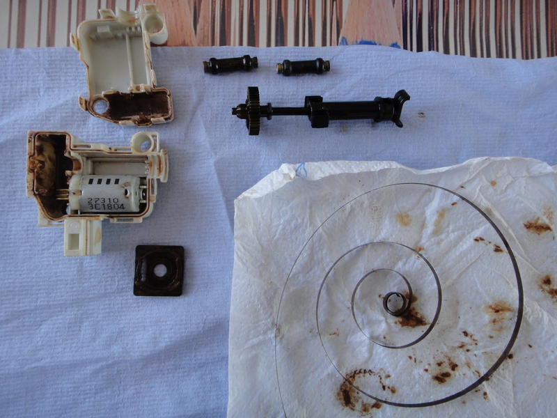

Am pus si niste poze sa vedem daca vorbim despre acelasi lucru.
L-am pus si desfacut sa vezi daca e motorasul ala la care ii montai elice cand erai mic :lol:

fix asta e da:)arata la fel pai si motorasul ala nu vi se pare ca e la fel?:) o fi de putere mai mare, nu contest. O sa ma duc la un magazin de piese dar l-am gasit la dezmembrari de la un hatchback. intrebarea mea daca difera intre sau credeti ca difera? cred ca il comand si daca nu se potriveste ii iau motorasul
Nu difera nimic, Sudsemnatule ataca-l cu incredere :lol: in cel mai rau caz iti vei aminti de motorasul copilariei :lol:
