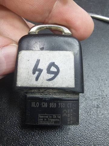

Asta este cheia mea de la inchidrea centralizta DAR, nu stiu cum sa o sincronizez cu masina ca sa mearga :) daca mar putea ajuta careva :(
