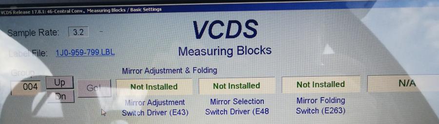

asa arata butonul de la reglare oglinzi acum, deci pentru ce este a 4-a pozitie ?
  • Administrator
Pozitia pentru rabatare automata a oglinzilor la incuierea masinii . Daca are asa ceva ...
Inclin sa cred ca butonul este de la alt model care dispune de functia respectiva . :lol:
