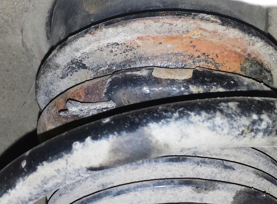

Stie cineva de ce mi-a sarit arcul de pe suportul de sus(cel pe care "sta" flansa)?
Precizez ca flansa e noua, se aude un clancanit puternic la denivelari mai mari, in rest nu se simte, cred ca ceea ce se aude este arcul sarind pe pozitia le care trebuie. Ma gandesc ca ar fi stramba acea tabla, stie cineva cum se numeste sa o gasesc la un magazin de piese?
Scuzati calitatea pozei, trebuit sa ii dau crop
Daca nu ma insel este vorba de reperul 19-cod 1J0412341
La fel patesc si eu...si am schimbat aprope toata articulatia si degeba...tind sa cred ca acolo este problema
Doar ca astept sa schimb telescoapele si atunci voi vedea exact ce se intampla acolo...
Uita-te poate e rupt varful arcului

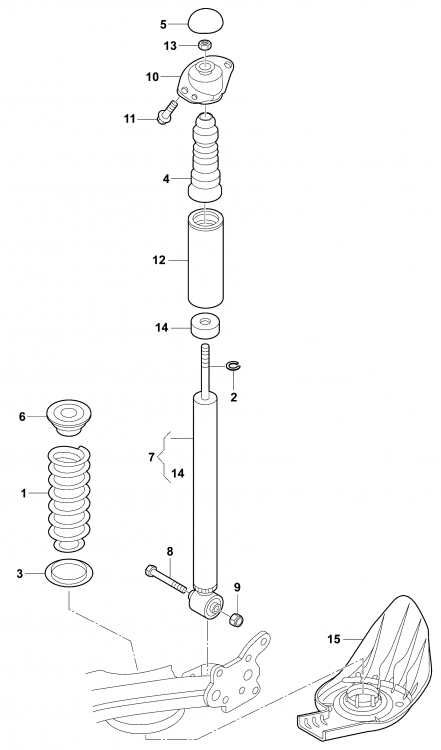

Din cate inteleg vorbim de surubul cu pozitia nr 11 din imagine...
Salutare ! stie cineva codul pentru reperul 3 din desen sau cum se numeste ?
 Multumesc !
Pare un taler. Cod 1J0512109
