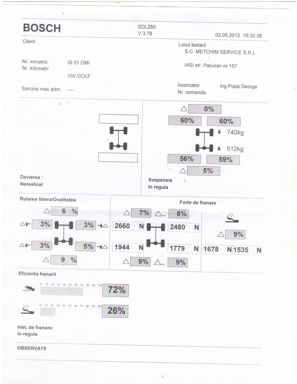

Am facut azi un test la amortizoare pentru ca vroiam sa le schimb(parca se lasa prea tare in curbe) iar testul mi-a dat 60% fata si 56% spatele. Sunt ok? Mai merg? Trebuie schimbate? Mentionez ca pe fata sunt duse bucsele la bara stabilizatoare la brat si flansele, daca le schimb se vede o diferenta?
Am atasat si rezultatul testului

Telescoapele din cate stiu sunt acceptabile pana la o valoare de 50%, dupa care treb musai schimbate.
Insa, daca ai bucsele spuse de tine duse, schimba-le si o sa vezi o schimbare in bine a comportamentului masinii.
Am avut ocazia sa merg si eu cu un golf 4 cu bucsele uzate, cele de la brate erau deja rupte, bara stabilizatoare si bieletele antirului f uzate si se comporta ca o barca pe sosea.
Dupa schimb, era alta masina. Masina mersese preponderent pe drumuri f proaste iar proprietarul era un badaran care nu-i pasa deloc de masina.
Asadar, sfatul meu sa schimbi tot ce inseaman bucsa. La bara stabilizatoare pe langa bucse si colierele ce tin bucsele ( iti treb si coliere mai ales daca bucsele sunt cele originale doarece astea noi au o cocoasa pe ele si implicit si colierele au acea cocoasa, cele oem fiind plate). Pe langa bucsele acestea ai in capul barei antirului bieletele antirului care eu te sfatuiesc sa le schimbi.
La brat vezi ca sunt doua perechi de bucse ce treb schimbate ( unele lunguiete, altele rotunde), iar la flansele amortizoarelor pe langa flansa de cauciuc, trebuie sa schimbi si rulmentul ce vine in respectiva flansa.
Daca dai cautare pe google dupa aceste elemente vei vedea exact cum arata bucsele ce treb schimbate si pozitionarea lor.
Iti recomand piese oem, iar daca nu, pe parte de bucse Lemforder. Alti producatori, desi poate suntmia ieftini ( insa nu cu mult) nu se ridica calitativ la calitatea pieselor oem.
Mergi la reprezentanta si intereseaza-te, stiu ca au programe de fidelizare ( reduceri de pana la 20% tin minte) pt masinile mai vechi de 5 ani.

Cand am facut testul de amortizoare, mi s-a spus ca 60% este limita minima, iar la mine au iesit 59% respectiv 57%, si intr-adevar cand le-am dat jos le puteam apasa cu degetul mic.
O recomandare, sa puneti pasta antidesurubare pe piulita care strange rulmentul, la mine s-a desfacut piulita, si numai nu-mi dadeam seama ce poate bate.
