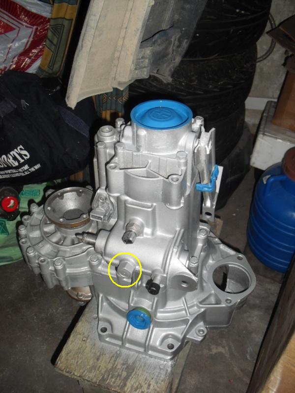

@paul: stii cumva pt. ce e surubul incercuit? M-am uitat pe brokevw.com dar nu am gasit nicaieri.
Nu sunt 100% sigur, dar cred ca e de la sistemul de actionare pe sufe

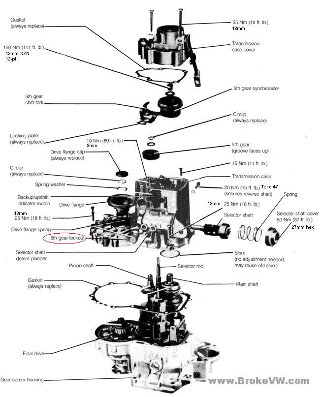

Am joc la selector (mi se strica tot timpul semeringul) si vreau sa-l scot sa ma uit sa vad care e problema. Am vazut in DIY de pe brokevw cum se scoate numai ca numai despre acel surub nu spune nimic.
Am gasit in schimb in poza de mai jos si spune ca e "5th gear lockout" - imi e sa nu scape ceva daca il scot.

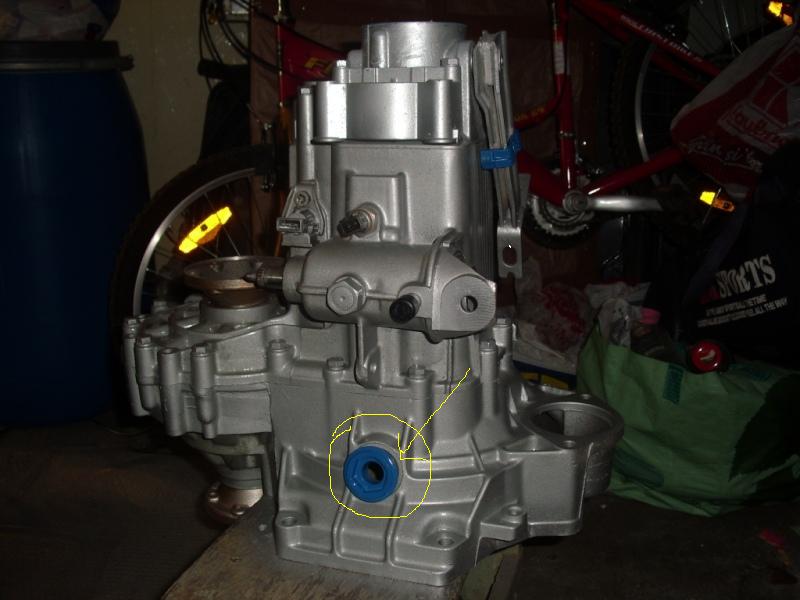

Astazi am vrut sa verific nivelul la cutie. Surubul de umplere (unde se verifica nivelul) la mine avea sudata in varf o piulita ca sa fie desfacut mai usor (gaura de imbus de 17 oricum nu o mai puteam folosi - se rotunjise).
Ma apuc eu sa desfac, cand ma trezesc cu piulita zburand pe jos.
Sa va zic cum am verificat nivelul si mult ma usor decat sa ma tarasc pe sub masina. Am verificat pe la senzorul de viteza/km- este cel incercuit cu rosu in poza luata din postul lui Paul: se desface surubul torx de 45 si se scoate senzorul. Nivelul de la buza gaurii unde vine senzorul pana la ulei trebuie sa fie de 5,8 cm (am masurat inainte diferenta de nivel intre buza gaurii si baza de jos a surubului de umplere).
Sper ca e de folos celor care nu pot desface surubul de umplere sau celor care nu au imbus de 17.
