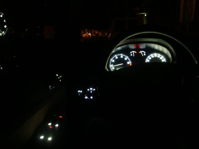

salut postez pentru prima oara pe forum am reusit de am schimbat si eu smd-urile de la consola de la aeroterma si ledurile de la blocul de lumini si butonul de la dezaburire luneta si sunt f incantat de rezultat
felicitari!...si eu mi-am schimbat in toata masina
o sa postez niste poze curand

dupa montare lor arata asa:

AM REVENIT CU POZELE !

faina lucratura, eu cred ca as fi preferat ca acele sa ramana rosii
felicitari!

deci pentru ceasurile de bord iti trebuie SMD-uri...mai exact:
- 2 pentru fiecare ac mare(turometru si vitezometru), deci 4
- cate 5 pentru fiecare cadran(turometru si vitezometru), deci 10
- cate 3 pentru fiecare ecran(ceasul si kilometrajul), deci 6
- cate 2 pentru fiecare sageata de la semnalizari, deci 4
- la ceasurile mici de sus(temperatura apei si rezervor) sunt doar 2smd-uri pentru fiecare, deci 4
...deci, sus, la ceasurile mici, fiind doar 2smd-uri, acele nu pot fi in alta culoare decat in cea a ceasurilor mici, ca aici:
