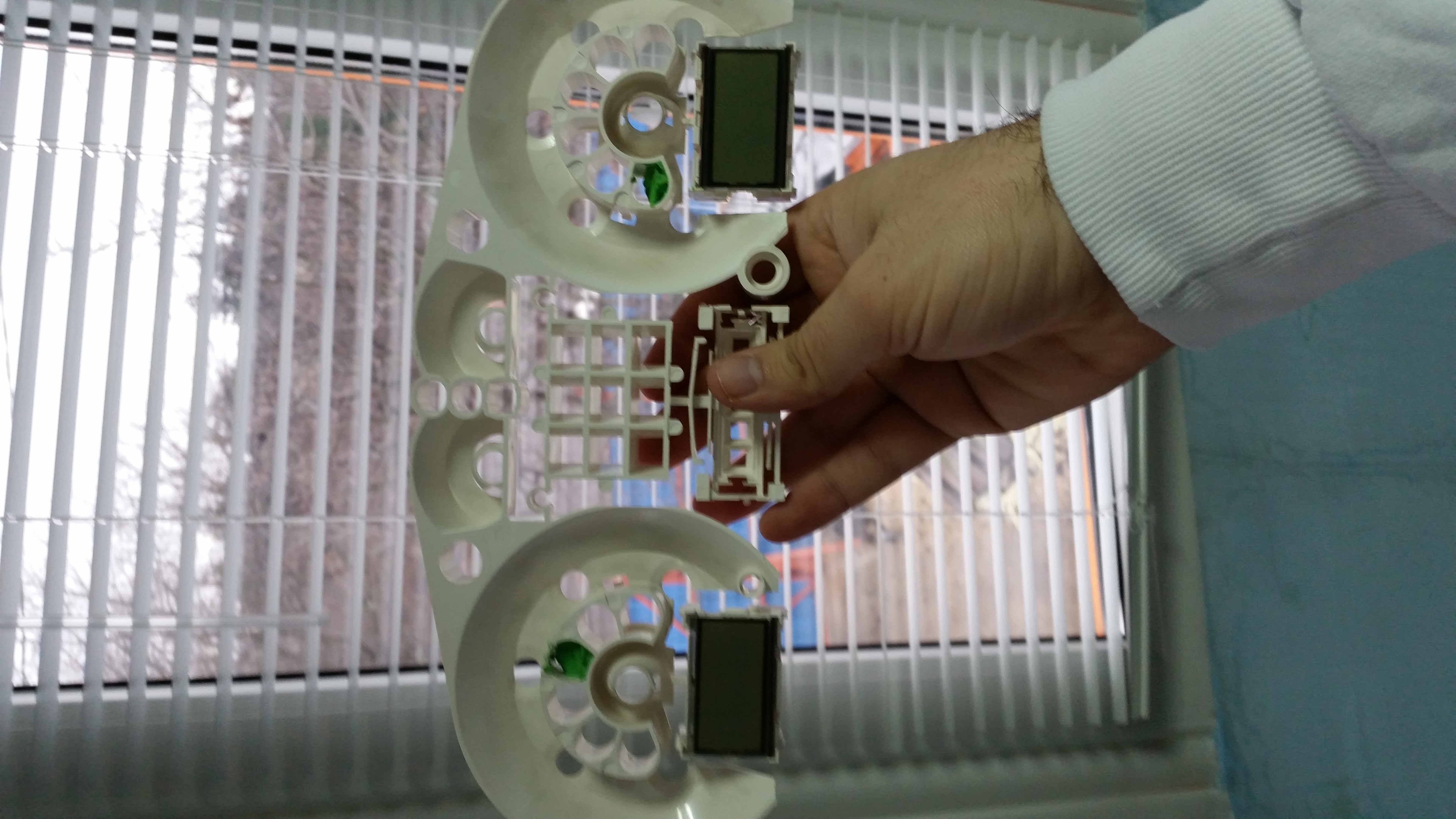

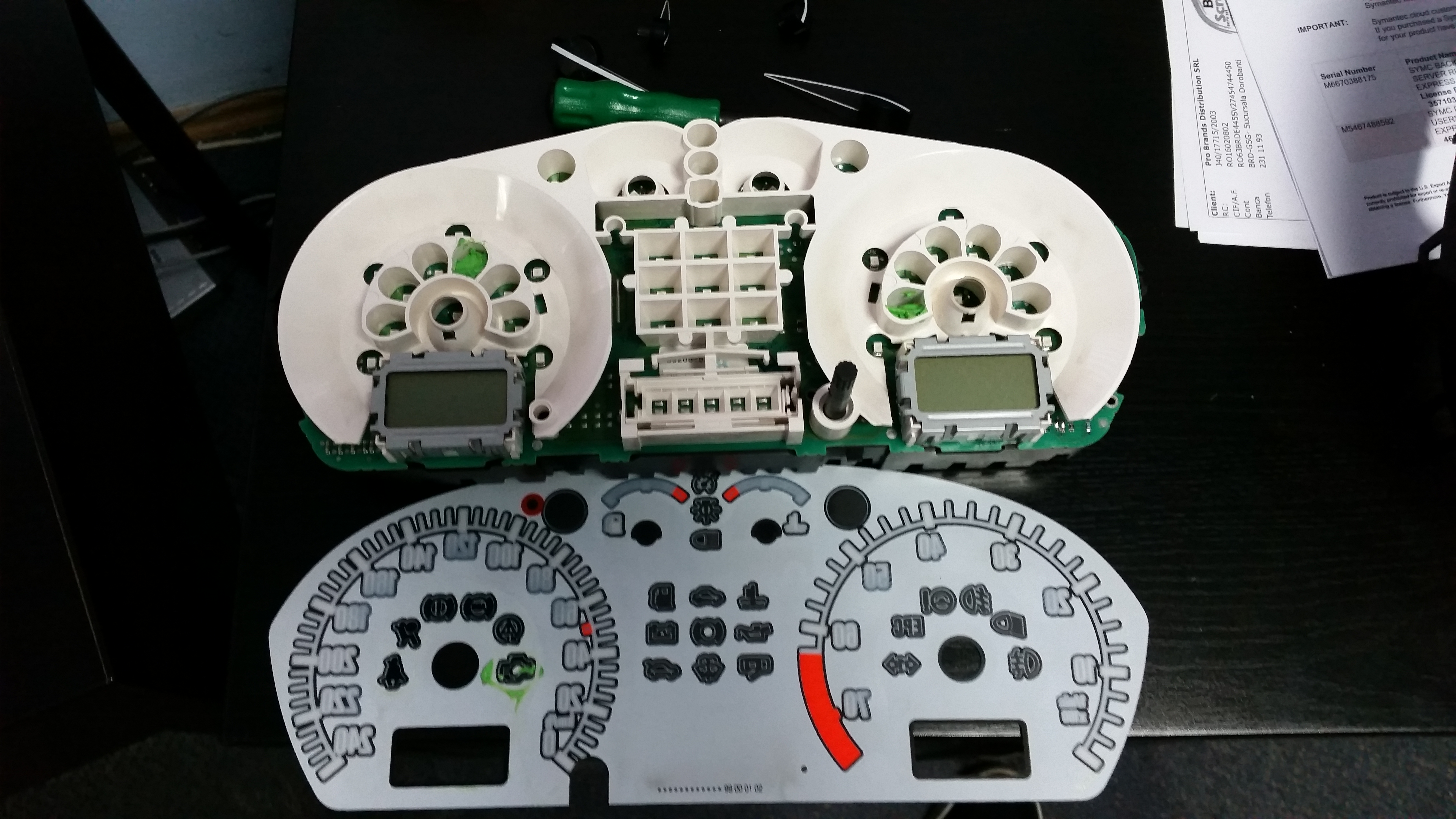

Hai ca am desfacut si eu bordul. check engine si martorul de servodirectie erau acoperiti cu un fel de spuma verde. Am dat-o jos, am curatat bine, am montat pe masina si gata! Nu mai pot s-o pornesc :)) Mi-a blocat imobilizatorul. Cam ce as putea face? Ca sunt si la munca...
O sa pun si poze mai tarziu. Acele de la turometru si vitezometru stau ceva mai jos, dar nu foarte mult.
Alta problema, cand am veut sa pun suruburile, unul mi-a scapat. Cam pe unde sa fi ajuns? :D
Gata, mufa verde, din dreapta nu intrase bine. Problema e ca mi-a ramas airbag-ul aprins. Si problema cu surubul care nu stiu unde a ajuns :D

Am rezolvat. Am sters toate erorile ( multe, cam in toate modulele :D ) si nu mai e nici un martor aprins. Multumesc mult, ma bucur ca am rezolvat si mânäria asta...
Poze:
http://www.rullz.us/bord1.jpg
http://www.rullz.us/bord2.jpg
