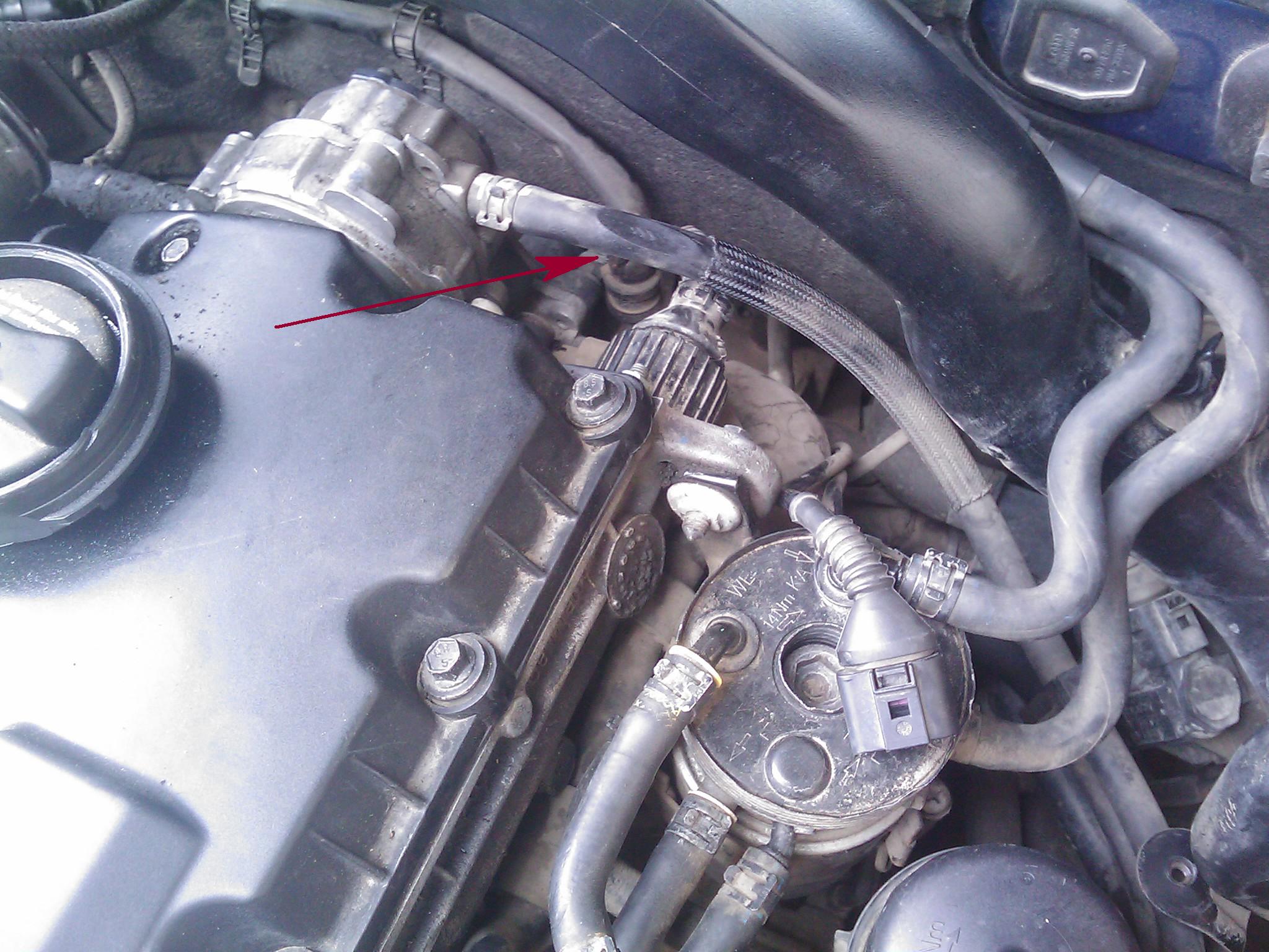

Nu vreau sa fiu carcotas...dar furtunul pe care lai marcat cu sageata la motoarele pompe-deuse nu e cumva furtunul de la pompa de vacuum? La AXR parca pompa de vacuum e inspre motor iar cea de pe capat e de motorina. La tipul tau de motor nu stiu care e ordinea dar cred ca cea de vacuum e inspre exterior.Nu cred ca e de racire...eventual ar curge condens daca e cel de vacuum.
Modificat de MasinaPoporului

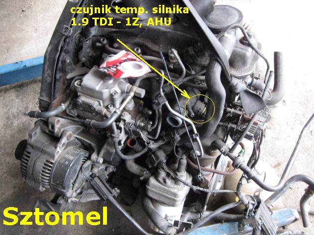

La NON PD nu e amplasat acolo. Uite in poza, unde vine.
