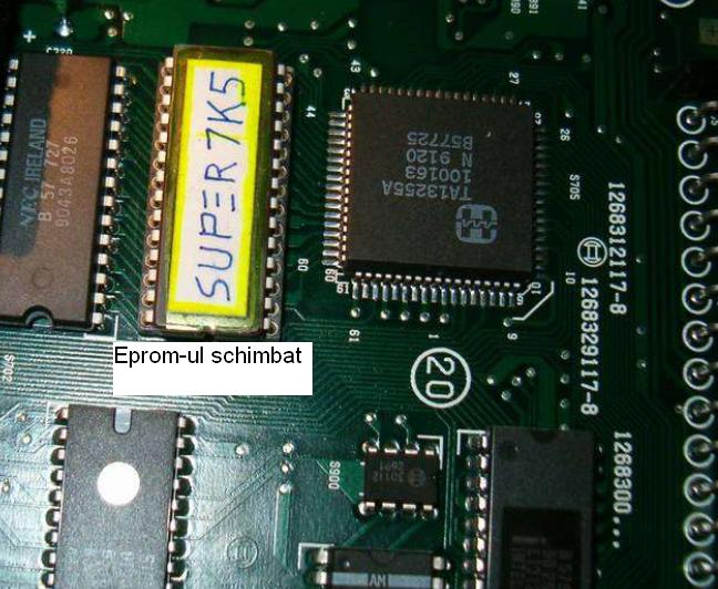

exista cineva care si-a facut chip tuning...nu stiu cine...si are 3 stagii pt ca a fost facut de un tip din pitesti, o sa imi fac si eu tot la el...sunt curios ce o sa iasa sau daca se simte ceva..oricum o sa scap de limitatrea de turatie..care are in soft doar DA sau NU...fata de logan de ex. care trebuie sa ii bagi tu turatiile in cartograma. si adevarat..se scoate epromul de pe placa iti pune soclu si ..iti poti cumpara alte eproame petru ca merg scrise doar odata care sunt pana in 5 euro...si iti baga diferite versiuni de calibrare. Asa iti poti pastra calibrarea de baza..si altele modificate si nu schimbi decat epromul.
O sa fac poze sa va arat si sa eliminam suspiciunile legate de treaba asta.
daca se poate cu soclu...ar fi super.
Poti schimba eprom-ul cand vrei tu + ca nu dureaza mult.

dai jos ECU...scoti epromul de fabrica dupa care lipesti epromul nou. Sau ma rog...scoti chip-ul vechi si lipesti un adaptor.

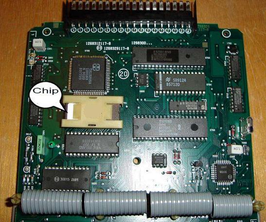

Am atasat cateva poze, sa vezi cum arata un ECU desfacut, si un eprom (chip). Ecu-ul desfacut nu ii de VW! (ii de opel astra gsi)

Inlocuirea epromului ce implica?trebuie lipit/dezlipit ceva(contacte de pe placa) sau are vreo clema si se poate scoate mai usor?
