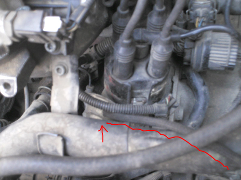

O sa incerc si asa ceva insa nu pot decat in weekend ca momentan am lasat masina acasa in Buzau. Totodata, vorbind de vacuumul de la delcou, la mine se pare ca are si asa ceva, precum in poza atasata.
Probabil ca delcoul nu este cel original si de aceea a existat o problema de compatibilitate la senzorul HALL atunci cand am dat comanda. Daca imi poti da un cod de pe delcou ar fi si mai util sa ma orientez sa-mi iau delcou insa simptomele pe care le am acum nu le aveam inainte cu acelasi delcou (insa e mai bine sa-l schimb).

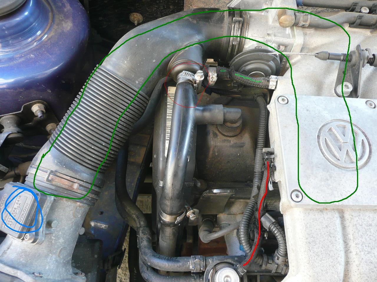

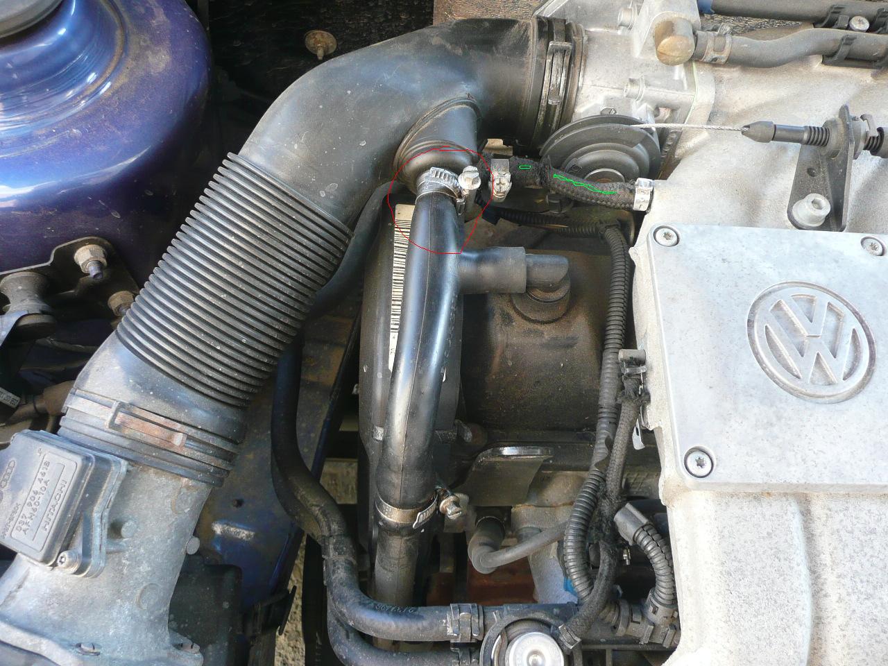

Danny,uite pozele de la mine.Sa fac ce ai zis?Creste puterea motorului?Cu verde e furtunasul rupt,iar cu rosu am incercuit zona unde acea palnie striata era semi-rupta...am impins furtunul mai tare si am strans colierul mai bine.
Prin faptul ca ai strans mai tare colierul mai mult ca sigur ca ai deschis mai tare crapatura , tot aerul ce patrunde in galerie dupa debitmetru de aer ( cel de langa filtru de aer "albastru " ) este aer fals . Creste de putere nu ai sa ai renuntand la recircularea gazelor de carter , doar un raspun mai prompt la acceleratie . Am notat pe poza ta zona care trebuie etansata , si verifica furtunul notat cu rosu ( regulator presiune benzina ) din poza pare rupt. Succes
