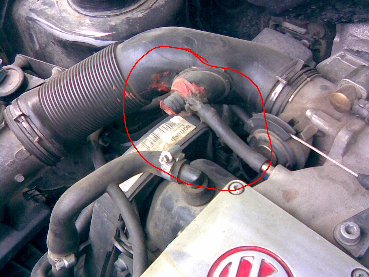

Prima modificare este admisia de aer , Numai rece , am inlocuit cotul original care mi sa parut cam mic in diametru cu o tzeava de plastic de 70 mm si infundata gaura din cutia filtrului pe unde venea aer cald . Foto 1

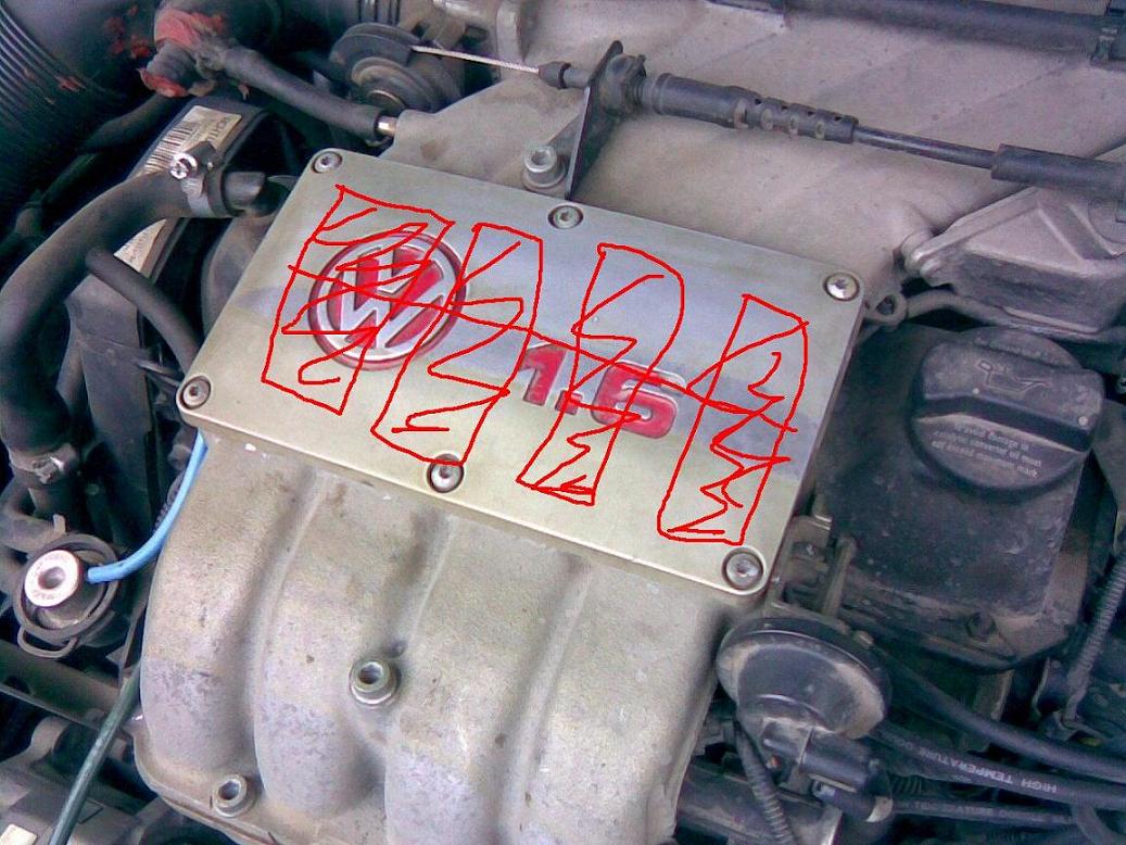

Am renuntat la " pata calda " incazirea corpului clapetei de acceleratie Foto 2

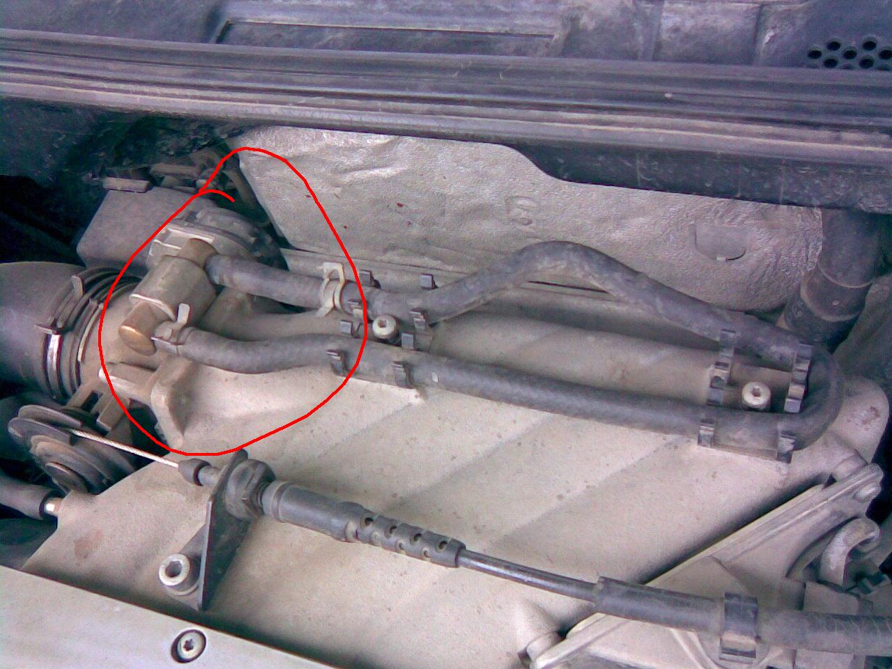

Scos furtunul cu gaze de carter ( care oricum era crapat si tragea aer fals ) Foto 3

Danny,si la AFT-ul meu e rupt acel scurt furtunas din poza 3.Care e rolul lui?Sa il inlocuiesc?Iar in capat acolo unde e palnia aia striata (tot in poza 3,astupata la tine) mai am un furtunas prins cu un colier.Ce rol au?
Mentionez ca atunci cand opresc motorul se aude un fel de scapare de aer pt.cateva secunde,nu imi place.De la ce ar putea fi?
