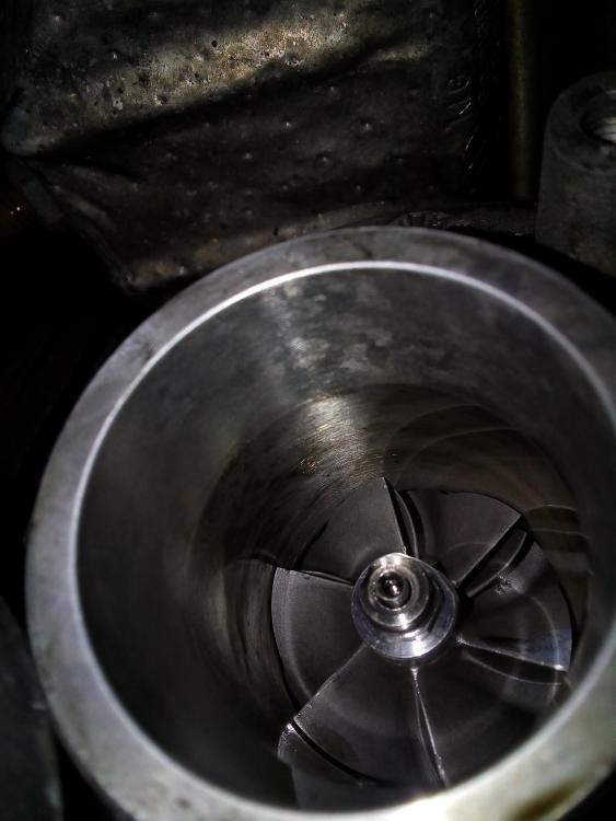

Am o mica problema, prezentat in atasament. Turbiosuflanta e schimbata de 1 luna, filtru de ulei si de aer de asemenea. Oare care ar fi cauza ? Trebuie neaparat sa elimin cauza inainte de alta turbosuflanta nu ?
Dacă te referi la faptul ca paleta sunt loviți...corpuri străine. Pe unde? ...e greu de zis doar u pori sa vezi ,trebui verificata toată admisia pana la turbina
Toate furtunele de la filtru de aer -> Turbo -> Intercooler au fost demontate, curatate si verificate de gauri/crapaturi apoi remontate odata cu montarea turbosuflantei. Poate sa fie epuratorul de vina ? Din cate am inteles, daca nu ajunge aerul aspirat prin filtrul de aer, restul vine din motor prin epurator. Prin epurator vin doar gaze, vapori de ulei care nu contin corpuri care ar putea dauna paletelor...sau gresesc ?

   deci u banuiesti ca din motorul tau sar bucati de fier?:P...din epurator vin o parte din gazele scapate pe la semeringurile de supape din urma compresiei.
   doar u poti sa vezi la fata locului pe unde ajung corpuri straine in turbina...
In primul rand cineva trebuia sa-mi spuna ca se scrie idee nu ideie...
Nu stiu ce ar fi putut rupe paleta aia asa de tare din moment ce am curatat si pus filtru nou de aer. Am crez ca poate gasesc pe cineva care a mai patit-o ca si mine. Am desfacut cutia filtrului de aer si totul a fost curat in parte superioara a acesteia...semn bun zic. Chiar nu stiu care e baiu, asta in cazul in care persista. Dupa cum am mai zis o sa o mai verific si daca degradarea nu s-a mai accentuat o sa pun ruperea paletei pe seama montarii...ceva corp strain care s-a strecurat pe undeva in momentul montarii si acum nu mai prezinta pericol. Oricum, sper ca acel corp nu a ajuns in motor.
O sa mai merg asa cu ea pana cand descentrarea o sa fie o problema mai mare si o sa o schimb din nou.

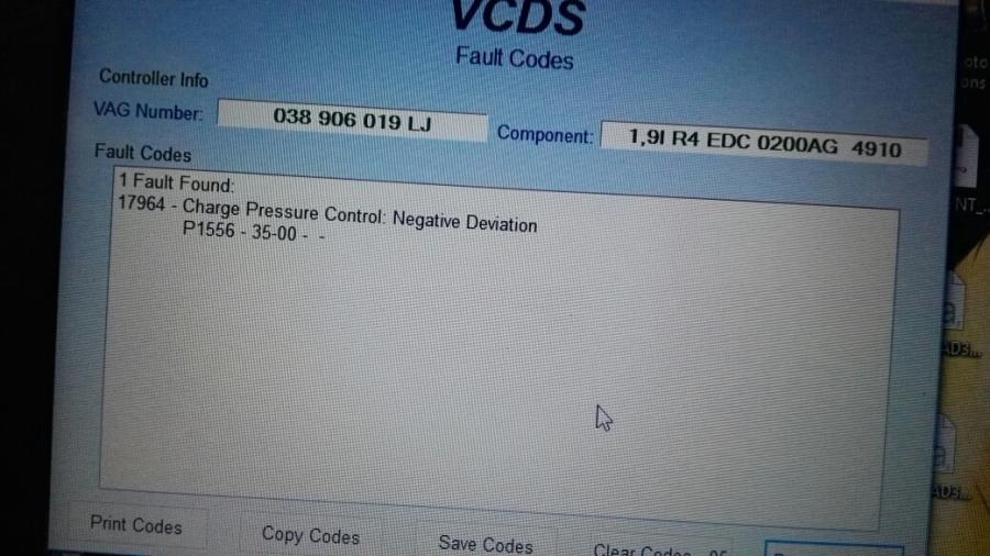

De cateva saptamani ma confrunt cu o problema la masina mea (Audi A4 8E B6 1.9 TDI 131cp AVF 2004 Multritonic).
Dupa ce merg cateva saptamani doar prin oras (Berlin) incep problemele.... Dupa pornirea motorului puterea este limitata( gen limp mode) insa fara a da o eroare....dupa cativa km incepe sa isi revina in proportie de 80%.... in momentul in care incerc sa apas acceleratia pana la podea, cand ajunge la aproximativ 3000 rpm, imi intra in limp mode...
Daca ies pe autostrada la aprox. 120km/h intra in limp mode + eroare P1556- "negative deviation"... merg cam 30-40 km in limp mode iar apoi opresc si repornesc motorul dupa care merge normal pana la 200km/h...

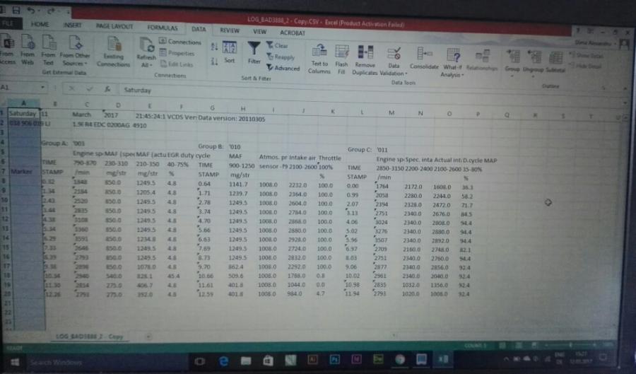

Am atasat si un log in mers(sper sa-l fi facut bine).

Lipsa vacuum,geometrie blocata,actuator defect
si totusi in log ul in mers are suprapresiune....suprapresiunea vine de la geometrie ancrasata
avand in vedere eroarea...posibil sa nu aibe vaccum mereu
AlexandruDIMA
Mersi pentru raspunsurile rapide,
Eroarea apare in momentul in care masina este deja in limp mode si apas acceleratia la podea....
Dupa ce fac ceva km pe autostrada la viteze mari masina trage normal pentru urmatoarele 3-4 saptamani (timp in care merg doar in oras) dupa care incepe iar sa o limiteze la pornire pentru cativa km + limp mode la aprox. 3000 rpm....
exact,nu are cum sa ai lipsa vaccum si sa iei limp pe pres pozitiva
curata geometria
