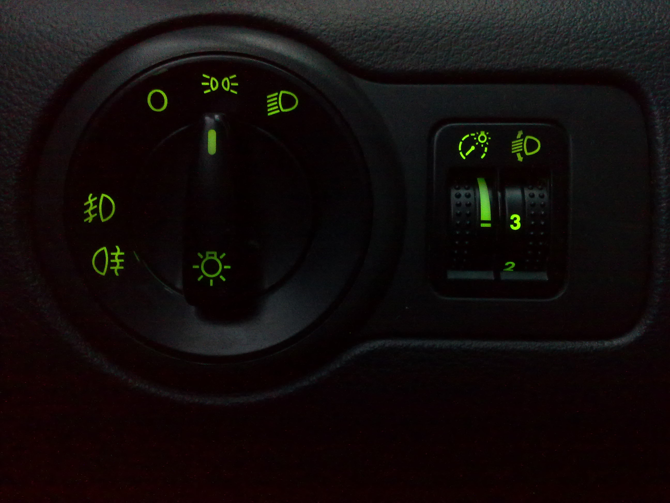

Deoarece mi-am schimbat farurile cu unele cu proiectoare a trebuit sa-mi schimb si butonul de lumini cu unul cu pozitie pentru proiectoare. Toate bune doar ca noul buton are incorporat si un buton pentru reglajul intensitatii luminii care din pacate nu functioneaza. M-am uitat sa vad daca exista vreun fir in plus in instalatia masinii de unde a provenit butonul si care ar putea duce undeva, doar ca NU EXISTA. Instalatie este exact la fel ca cea de pe masina mea.
Acum intreb: exista vreo setare din VAG pt a activa acel potentiometru, sau altceva care trebuie facut ca sa mearga acel reglaj?
Din cate stiu, potentiometrul incorporat in butonul de luminii, a fost la masinile mai vechi (Octavia SLX/Classic), insa la Octavia1(Ambiente, Elegance, Style, etc.) e un potentiometru langa acela de reglare a farurilor, exact la fel.
Asa ca nu stiu cum s-ar putea lega sistemul vechi la sistemul nou, insa e posibil. :D
Modificat de bn64and
Pai de la o Octavia mai veche e luat. Acum nu stiu cum sa-l fac sa mearga pt ca instalatia electrica la cea veche e identica cu a mea.
